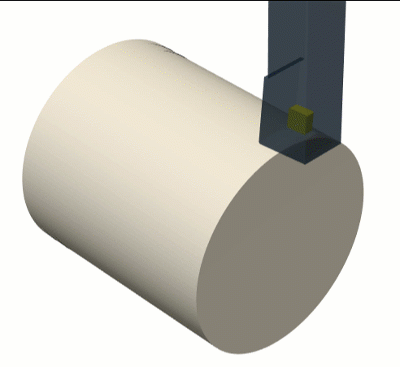

El torneado es un proceso en el que una herramienta de corte estática mecaniza una pieza mientras esta gira. El mecanizado está limitado a un plano de 2 ejes, que, normalmente, es el plano ZX: el eje X vertical y el eje Z horizontal.
En las operaciones de torneado, se fija una pieza en el portabrocas de rotación.

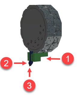

La herramienta se monta en la pieza de la máquina llamada torreta. Esta puede contener varias herramientas de corte, girar alrededor de su eje vertical y realizar diferentes operaciones en una sola sesión. El uso de torretas ayuda a aumentar la productividad del proceso.
Torreta. El número de bloques de herramienta (1) varía en función de la máquina. El portaherramientas (2) fija la herramienta de corte (3) a la torreta.
