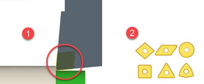

Entre las herramientas de torneado se incluye un cortador denominado inserto. Los insertos se pueden reemplazar y pueden variar en forma, geometría y material.
La herramienta de torneado elimina el material. El inserto se encuentra en el círculo rojo. (1) Los insertos de formas diferentes difieren en las propiedades de corte. (2)

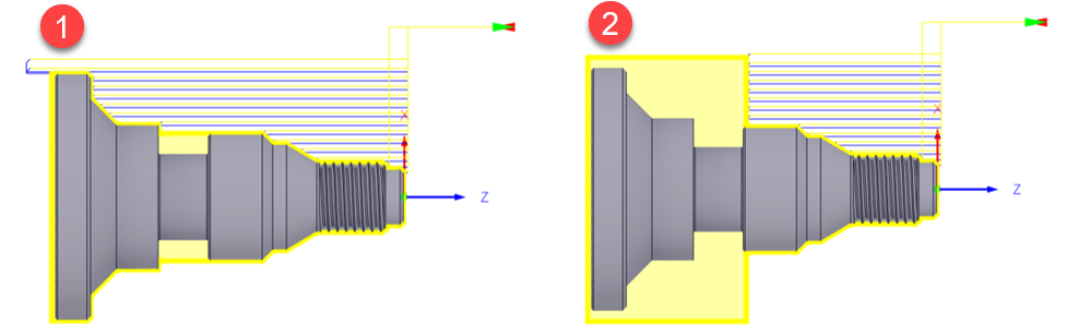

Puede extender una ruta de herramienta más allá del modelo para realizar un corte más largo (1) o limitar la ruta de herramienta dentro de una zona específica (2).
