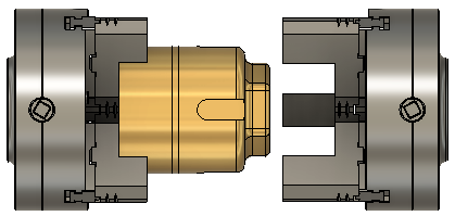

Se extiende el portabrocas del subeje. portabrocas del subeje

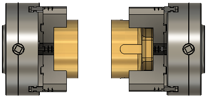

El portabrocas avanza hasta la profundidad de la abrazadera y sujeta la pieza. portabrocas del subeje

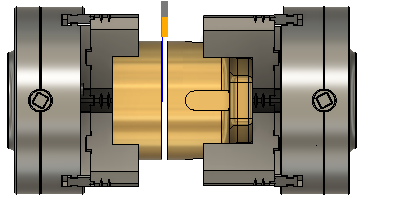

Si es un proceso de alimentador de barras, se podría utilizar una trayectoria de herramienta de pieza de torneado para cortar la pieza. portabrocas del subeje

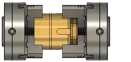

El retorno del subeje vuelve a su posición de inicio. portabrocas del subeje
