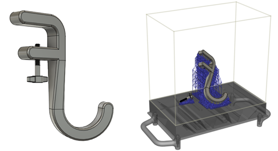

Este aprendizaje le permite tomar un diseño de un gancho de escritorio y prepararlo para la impresión en 3D mediante una impresora de SLA (estereolitografía) de Formlabs. SLA es una tecnología de fotopolimerización en cuba para depositar capas de resinas plásticas termoestables.
Al preparar el gancho de escritorio en Fusion, puede visualizarlo dentro del volumen de construcción de una impresora Formlabs, definir su orientación de impresión y añadir estructuras de soporte. A continuación, puede crear un archivo .form de Formlabs listo para enviarse directamente al software Formlabs PreForm para la impresión en 3D.

El gancho de escritorio en el espacio de trabajo Diseño (izquierda) y, a continuación, colocado en una impresora Formlabs SLA con estructuras de soporte en el espacio de trabajo Fabricación (derecha).
