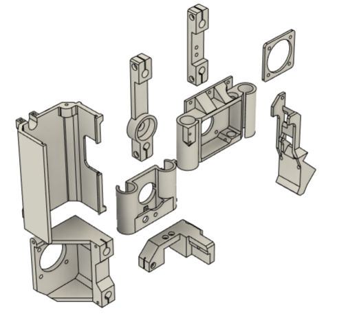

      nueve componentes

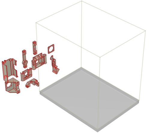

      El cuadro de diálogo Configuración se cierra y se agrega un nodo de configuración en el navegador. Los nueve componentes están fuera del volumen de construcción y se resaltan en rojo.
      nueve componentes ubicados fuera de la impresora
