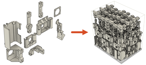

Componentes en el espacio de trabajo Diseño (izquierda) que se han duplicado y organizado en la impresora HP Jet Fusion 5000 en el espacio de trabajo Fabricación (derecha).
