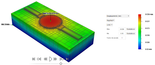

      En el lienzo del entorno contextual Resultados, se ven los resultados de desplazamiento.
      Resultados de desplazamiento
      Sugerencia: junto a la leyenda de color, cambie la Magnitud para modificar el rango de la escala de desplazamiento. Cambie entre Local y Global para mostrar los valores mínimo y máximo de cada incremento de la simulación o de toda la simulación.

    3. Para ver el espectro de color de desplazamiento con más claridad, en el entorno contextual Resultados, haga clic en Activar/desactivar bordes de elemento para activar o desactivar el icono de bordes de elemento.
      Active/desactive los bordes de elemento
      Resultados de desplazamiento, sin bordes de elemento
      Sugerencia: junto a la leyenda de color, cambie el Factor de escala para modificar la deformación visual. El valor por defecto de 1 muestra la deformación esperada. Un valor de 0 elimina toda la deformación. Un valor mayor que 1 muestra una deformación exagerada.

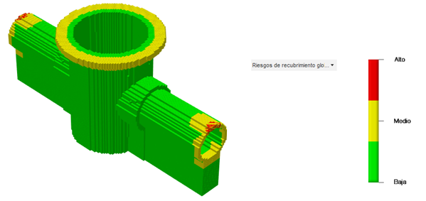

    4. En el menú junto a la leyenda de color, seleccione Riesgos de recubrimiento global.
      Menú Resultados
      La interferencia con un recubrimiento puede producirse cuando la parte superior de la pieza fundida se distorsiona a través de la capa de polvo y en la ruta de las cuchillas de recubrimiento. El Riesgo de recubrimiento proporciona un rápido indicador visual de las regiones, si las hay, que están en peligro de sufrir un atasco de recubrimiento.
      Separación de recubrimiento
      Sugerencia: La adición de soportes adicionales o la experimentación con el cambio de la orientación de la construcción pueden reducir las posibilidades de atascos de recubrimiento, que se pueden probar con simulaciones de procesos posteriores.

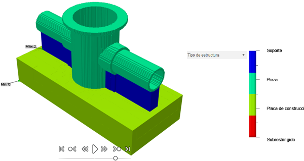

    5. En el menú junto a la leyenda de color, seleccione Tipo de estructura.
      El tipo de estructura es otra visualización global que muestra los componentes de la simulación.
      Tipo de estructura
