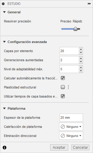

Ajuste la configuración de malla del estudio estableciendo las capas por elemento en 15, las generaciones de aumento de detalle en 2 y el nivel de adaptabilidad máximo en 5.
En el cuadro de diálogo Resolver, en el grupo Resolver precisión, haga clic en Configuración
El cuadro de diálogo Estudio se abre con un control deslizante para controlar el equilibrio entre la precisión y la velocidad en el proceso de resolución.
En Configuración avanzada, asegúrese de que la opción Calcular automáticamente la fracción de volumen de soporte está seleccionada y defina los siguientes valores para elegir una malla gruesa que se genere rápidamente:
Haga clic en Aceptar.
Se cierra el cuadro de diálogo Estudio.

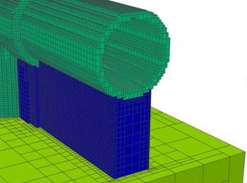

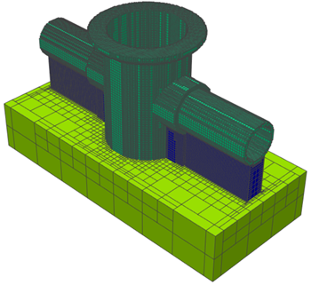

Se muestra una malla de la pieza en el lienzo del entorno contextual Resultados. La malla se colorea por tipo de estructura. Esta malla es la misma que se utilizará en el proceso de resolución. Al generarlo por adelantado, puede examinar la integridad de la malla y decidir si desea corregir los problemas antes de resolverlos.
La malla muestra varios elementos estructurales importantes:
Los soportes de entramado finos, en lugar de ser mallados directamente, que requerirían numerosos elementos pequeños, se homogenizan. La homogenización es el proceso de modelado de una operación de patrón fino con una representación volumétrica. Las propiedades clave del material se escalan mediante la fracción de volumen, que es la relación entre el volumen real del material de soporte y el volumen de la forma representativa.
Las áreas de detalle fino, como las tuberías curvas, se construyen con vóxeles o elementos muy pequeños para capturar el detalle geométrico. En áreas de menor detalle, como el núcleo de la estructura de soporte y la plataforma de construcción, los elementos se ensanchan y combinan para formar elementos más grandes que se pueden resolver mucho más rápido.
Como mínimo, las mallas deben tener dos elementos a través de cada área de sección transversal para permitir que la malla se deforme. Esto es más fácil de comprobar haciendo referencia a la sección más fina y asegurándose de que tiene al menos dos elementos.
La malla se colorea por tipo de estructura, donde los soportes son azules, la pieza es cian y la plataforma de construcción es verde. Los elementos no admitidos son de color rojo. Los elementos no admitidos son aquellos elementos que no están conectados a la plataforma de construcción. A menudo, los elementos no admitidos se producen cuando la malla es demasiado gruesa para capturar las operaciones de conexión o cuando no hay estructuras de soporte.
