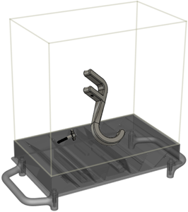

En esta actividad, se abre el archivo de muestra que contiene el gancho y el perno de escritorio y, a continuación, se crea una configuración aditiva seleccionando una impresora de SLA de Formlabs. A continuación, utilice Aditivo > Posición > Organizar para abrir el cuadro de diálogo Organización aditiva y colocar el gancho y perno de escritorio en la plataforma de construcción, y crear estudios de Orientación automática para rotarlos y minimizar el área de soporte.
gancho y perno de escritorio orientados en la plataforma de construcción
Gancho y perno de escritorio orientados en la plataforma de construcción.

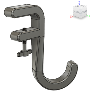

  1. Abra el archivo de SLA aditiva.
    1. Si es necesario, en la barra de la aplicación, haga clic en Mostrar panel de datos icono del panel de datos.
    2. En el Panel de datos, en Muestras, haga doble clic en Muestras de CAM > Fabricación aditiva > SLA > SLA aditiva.
    3. Cierre el Panel de datos.
      Sugerencia: Si el eje Z no apunta hacia arriba, utilice los accesos directos del ratón y ViewCube para hacer orbitar el gancho y el perno de escritorio en el lienzo.

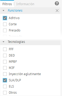

    4. En el panel derecho, en la ficha Filtros, asegúrese de que Funciones esté establecida en Aditiva y de que Tecnologías esté establecida en SLA/DLP.
      ficha filtros

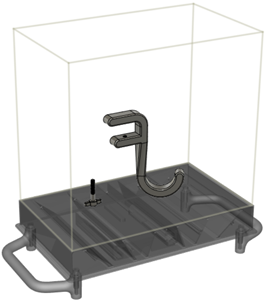

    9. En la barra de herramientas del espacio de trabajo Fabricación, haga clic en *Aditiva > Posición > Organizar * icono de organización aditiva.
      Se abre el cuadro de diálogo Organización aditiva.
    10. En el cuadro de diálogo Organización aditiva, haga clic en Aceptar para organizar automáticamente el gancho de escritorio y su perno en la plataforma de construcción.
      Se cierra el cuadro de diálogo Organización aditiva.
      gancho y perno de escritorio en plataforma de construcción

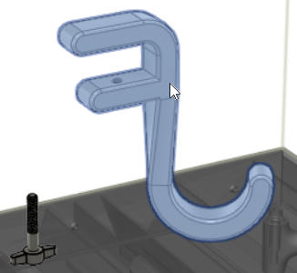

    2. Con Componente activo, en el lienzo, haga clic en el gancho del escritorio.
      gancho de escritorio seleccionado

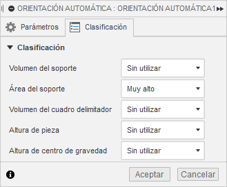

    4. En la ficha Clasificación, defina las opciones de la siguiente manera:
      ficha clasificación
      Fusion utiliza las opciones para priorizar el rango de resultados de orientación optimizados que genera. Al elegir estas opciones se prioriza la orientación de los resultados que generan el área de soporte más pequeña.

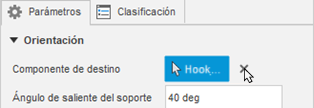

    3. Junto a Orientación de destino, haga clic en el icono de suprimir para anular la selección del gancho de escritorio.
      anular selección de orientación de destino

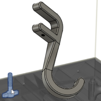

    4. En el lienzo, haga clic en el perno y, a continuación, haga clic en Aceptar.
      perno seleccionado
      Se abre el cuadro de diálogo Resultados de orientación.
    5. En el cuadro de diálogo Resultados de orientación, elija la opción Rango 1 y haga clic en Aceptar.

En esta actividad, ha abierto el archivo de muestra que contiene el gancho y el perno de escritorio y, a continuación, ha creado una configuración aditiva seleccionando una impresora Formlabs SLA. Ha utilizado Organización aditiva para colocar las piezas en la plataforma de construcción y, a continuación, ha creado estudios de orientación automática para rotar el gancho y perno de escritorio y minimizar así el área de soporte.
