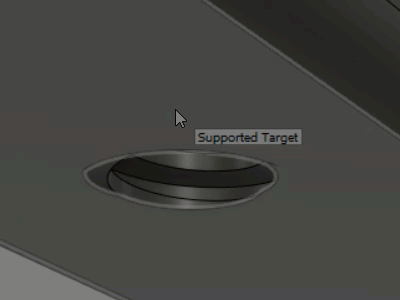

    3. Seleccione la casilla de verificación Evitar, asegúrese de que Modelo evitado esté activo y, a continuación, en el lienzo, mantenga pulsada la tecla Ctrl y haga clic en las cuatro caras que componen el agujero roscado.
      gif seleccionado de rosca

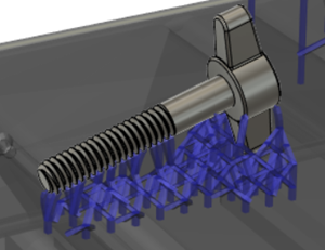

  2. Duplique el soporte de entramado del gancho de escritorio para crear uno para el perno.
    1. En el Navegador, haga clic con el botón derecho en el nodo Soporte de entramado y seleccione Duplicar para crear una copia.
      Se añade otro nodo al navegador.
    2. Haga clic con el botón derecho en el nuevo nodo Soporte de entramado y seleccione Editar.
      Se abre el cuadro de diálogo Soporte de entramado.
    3. Junto a Selección, haga clic en icono de eliminar para anular la selección del gancho de escritorio.
    4. En el lienzo, haga clic en el perno.
      perno seleccionado
    5. Haga clic en Aceptar.
      Se genera el soporte para el perno.
      soporte de entramado para perno

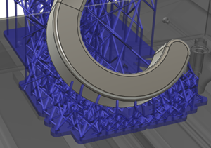

  3. Añada un soporte de la placa base para el gancho de escritorio y su perno. Las placas base se forman a la sombra de los cuerpos y proporcionan una interfaz entre la plataforma de construcción y los soportes de entramado.
    1. En la barra de herramientas del espacio de trabajo Fabricación, haga clic en Aditiva > Soportes > Soporte de la placa base icono de soporte de la placa base.
      Se abre el cuadro de diálogo Soporte de la placa base.
    2. Con Selección activa, en el lienzo, haga clic en el gancho de escritorio.
    3. En la ficha General, cambie el Desfase a 2,5 mm para reducir la extensión del soporte.
    4. Haga clic en Aceptar.
      Se genera el soporte y, en el Navegador, en el nodo Soportes, se añade un nodo Soporte de la placa base.
      soporte de la placa base para gancho de escritorio

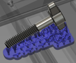

  4. Duplique el soporte de la placa base del gancho de escritorio para crear uno para el perno.
    1. En el Navegador, haga clic con el botón derecho en el nodo Soporte de la placa base y seleccione Duplicar para crear una copia.
    2. Haga clic con el botón derecho en el nuevo nodo Soporte de la placa base y seleccione Editar.
      Se genera el soporte.
      soporte de la placa base para perno

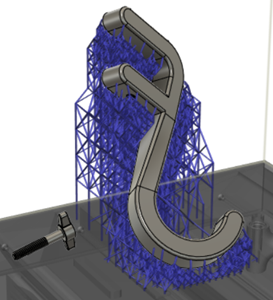

En esta actividad, ha añadido un soporte de entramado y un soporte de la placa base para mantener el gancho y el perno de escritorio en la plataforma de construcción durante el proceso de construcción. A continuación, ha creado un archivo .form de Formlabs que puede enviar directamente al software Formlabs PreForm.
gancho y perno de escritorio con soportes
El gancho y el perno de escritorio con estructuras de soporte.
