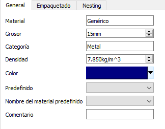

Definición del material
La definición de un material incluye el tipo de material, el grosor y la densidad.

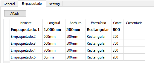

Cada material puede tener diferentes tamaños de empaquetado. La definición de empaquetado incluye el tamaño del material (longitud y anchura), la forma (plano rectangular o rollo) y el coste.
Definición de empaquetado
En el nivel de material, puede acceder a la ficha Empaquetado para ver una descripción general de todos los tamaños de empaquetado disponibles para ese material concreto.
Descripción general de Empaquetado

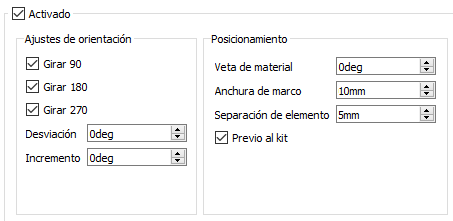

Parámetros de Nesting para materiales
En el nivel de material, puede controlar la orientación de las piezas que se van a anidar en dicho material. Esto se realiza mediante los parámetros de Ajustes de orientación. También puede controlar la posición de la pieza, por ejemplo, cuánto espacio debe dejar alrededor de los bordes de la hoja antes de comenzar a anidar cualquier pieza. Esto se controla mediante los parámetros de Posición.
Parámetros de Nesting de materiales
