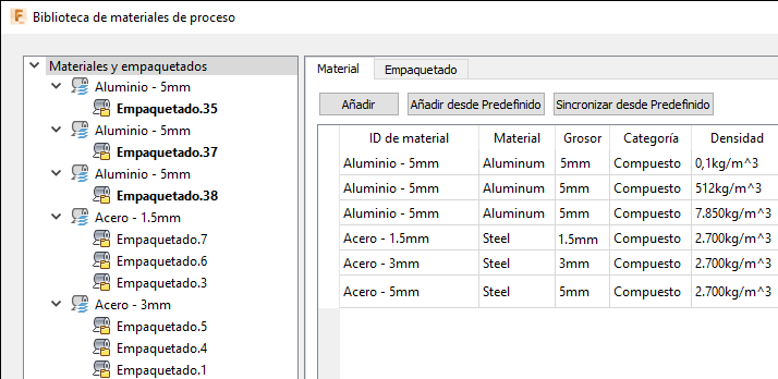

Algunos cuadros de diálogo de la Fusion Manufacturing Extension constan de tablas que se pueden utilizar para administrar y editar información en una ubicación; por ejemplo, la biblioteca de materiales de proceso.

  1. Para mostrar u ocultar columnas, haga clic con el botón derecho del ratón en un encabezado de columna, seleccione Mostrar columnas y, a continuación, seleccione las columnas que quiera mostrar.
  2. Para clasificar por propiedad, haga clic en el encabezado de la columna correspondiente.
  3. Para desplazar una columna a la derecha o a la izquierda, haga clic en ella y arrástrela a su nueva ubicación.
  4. Para filtrar la lista, haga clic con el botón derecho del ratón en un encabezado de columna y defina los valores de filtro que desee.
    Por ejemplo, en la Biblioteca de materiales de proceso, para mostrar solo determinados tipos de materiales, haga clic con el botón derecho en el encabezado Material, seleccione Filtrar por material y seleccione los materiales que quiera.
  5. Para editar valores individuales en la tabla, modifíquelos directamente en la lista. (Las celdas grises no se pueden editar).
  6. Para duplicar, eliminar o cambiar la visibilidad de un elemento, haga clic con el botón derecho en la fila correspondiente de la tabla y, a continuación, haga clic en Duplicar, Eliminar o Visibilidad.
    No todas las opciones están disponibles para todas las tablas de la Fusion Manufacturing Extension. Cuando se duplica un elemento, se crea una copia en la tabla y se añade "(Copia)" a su nombre.
