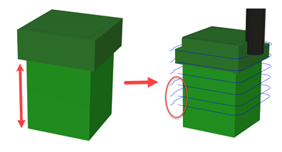

El corte de aire se produce cuando una herramienta realiza un movimiento de corte pero no se conecta con ningún material. Esto puede ocurrir en muchas situaciones diferentes. Un escenario particular en el que reducir el corte de aire es más efectivo es cuando hay material sobresaliente y no está claro dónde termina ese material. El resultado del material sobresaliente son los movimientos de corte excesivos, en forma de corte de aire.
Ejemplo de material sobresaliente y la ruta de herramienta resultante con corte de aire:
Ejemplo de una pieza con material sobresaliente

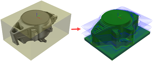

El siguiente ejemplo compara la reducción del tiempo de mecanizado obtenida mediante el uso de Reducir corte de aire. Para empezar, se genera una ruta de herramienta de Desbaste adaptativo 3D para mecanizar la parte superior de la pieza:
Op1 para reducir el corte de aire

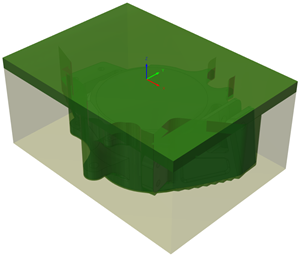

A continuación, se gira la pieza en una segunda configuración para mecanizar la parte inferior con el mecanizado de apoyo:

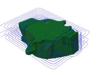

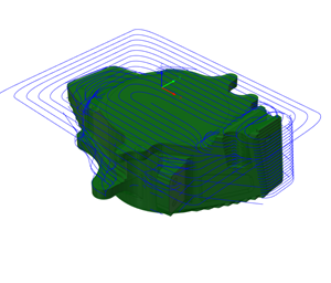

Las imágenes siguientes muestran el efecto de reducir los movimientos de corte de aire en la ruta de herramienta de Desbaste adaptativo 3D:
Reducir corte de aire desactivado reducir corte de aire activado
Reducir corte de aire DESACTIVADO Reducir corte de aire ACTIVADO
Movimientos de corte excesivos Movimientos de corte eficientes
Tiempo de mecanizado = 4,44 Tiempo de mecanizado = 3,20
