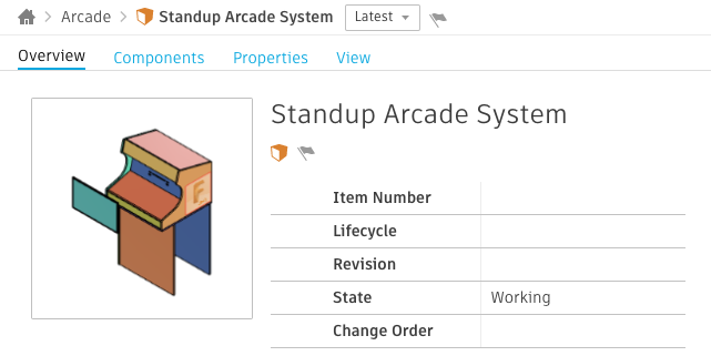

  1. En el panel de navegación, abra el proyecto que contiene el diseño que desea ver.
  2. Seleccione el diseño.
  3. En la vista principal, haga clic en la ficha Componentes.
    Ficha Componentes

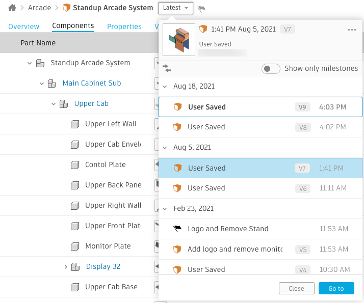

Ver una versión diferente del diseño
Utilice el menú de Historial para ver una versión diferente del diseño. Los componentes de la versión seleccionada se muestran en la ficha Componentes.
  1. Haga clic en el menú Historial.
    historial
  2. Seleccione una versión de la lista.
  3. Haga clic en Ir a.
Puede filtrar el historial para mostrar solo las versiones de diseño que sean hitos.

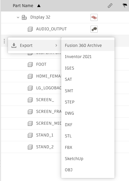

Exportar un componente
  1. Coloque el puntero del ratón sobre el componente que desea exportar.
  2. Haga clic en el menú Acción y, a continuación, seleccione Exportar.
    menú exportar componente
  3. Seleccione el formato.
