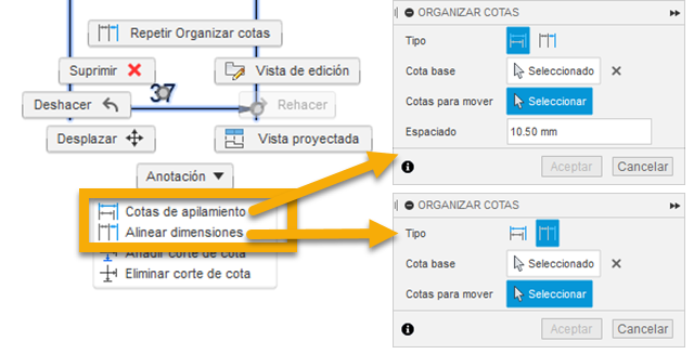

Nota: Puede acceder a Cotas de apilamiento y Cotas de alineación desde el menú de comandos frecuentes de una cota seleccionada, que contiene las mismas opciones que el cuadro de diálogo Cotas de organización.
cuadros de diálogo de cotas de apilamiento y alineación
