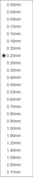

Anchura de línea
Seleccione la anchura de línea en el menú desplegable.

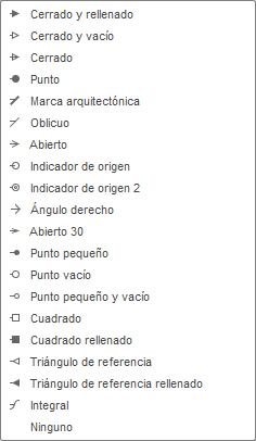

Extremo de flecha
Seleccione el tipo de extremo para cotas, directrices, referencias numéricas, ID de pliegue e ID de agujero. Combine y haga coincidir tipos de extremos de flecha para crear el aspecto deseado.
tipos de extremo de flecha
