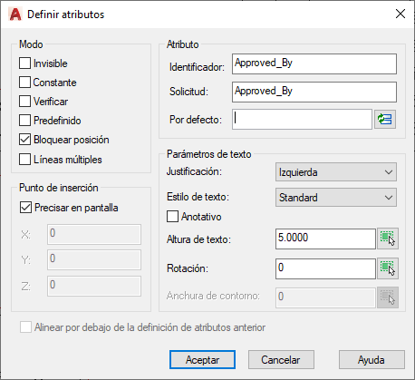

  1. En la línea de comando de AutoCAD, escriba el comando ATRDEF.
    Se muestra el cuadro de diálogo Definición de atributo.
    cuadro de diálogo definición de atributo
  2. Añada una etiqueta.
    Las etiquetas identifican la ubicación del texto en el dibujo y solo se muestran en AutoCAD.
  3. Añada una solicitud.
    Las solicitudes son el texto que muestra el lienzo en Fusion para identificar el atributo.
  4. Añada texto predeterminado (opcional).
    El valor por defecto es el valor de atributo que se muestra por defecto.
    Nota: el parámetro Bloquear posición bloquea el atributo para que no se pueda mover en el lienzo de Fusion. Si desactiva Bloquear posición, puede utilizar pinzamientos para mover el atributo en el lienzo.

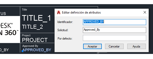

  5. Coloque la etiqueta en el archivo DWG.
cuadro de diálogo editar definición de atributos

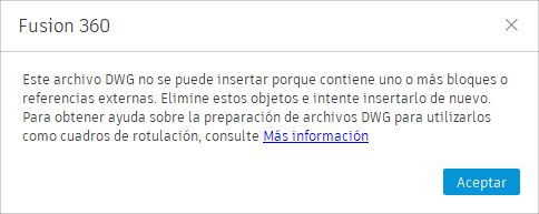

Si el archivo DWG contiene bloques, bloques anidados, definiciones de bloque o referencias externas, no se insertará. Verá el siguiente mensaje de advertencia:
advertencia de autocad
