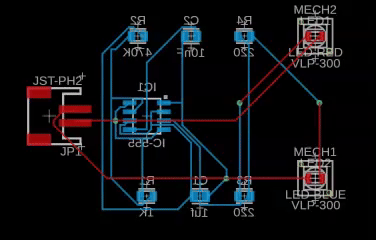

  2. Cree enrutamientos manualmente.
    1. Haga clic en Diseño > Enrutamiento > Enrutamiento manual icono de enrutamiento manual.
    2. Haga clic en uno de los pasadores de LED1.
    3. Arrastre el puntero y observe cómo una línea roja muestra dónde se crea un enrutamiento y cómo el conductor de aire le guía al pasador al final del enrutamiento.
    4. Haga clic en el pasador del segundo componente al final del conductor de aire amarillo.
    5. Continúe creando otras 3 o 4 enrutamientos.
      Nota: Puede cambiar la capa entre la parte superior y la inferior mientras realiza un enrutamiento. Al crear un enrutamiento, pulse la barra espaciadora para obtener una Vía. La vía aparecerá enlazada al puntero; haga clic para colocar la vía y continuar con el enrutamiento en la capa inferior de la placa. Los enrutamientos del lado inferior (capa) son azules.
