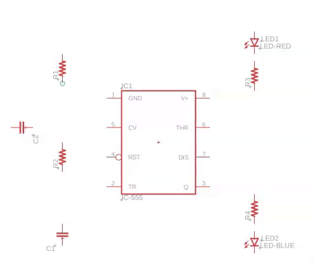

  1. Haga clic en Diseñar > icono Conectar > red Red.
  2. Haga clic en el pasador inferior de la resistencia 1 (R1) para iniciar una conexión. Hay un círculo verde que indicará que se encuentra en el punto de conexión del pasador.
    Pasador de la resistencia 1

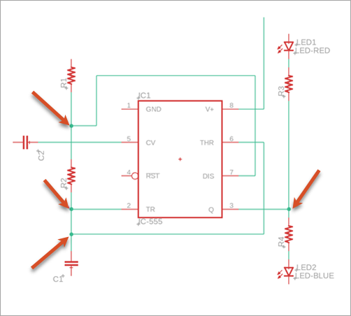

  3. Mueva el puntero al pasador superior de la resistencia 2 (R2) y haga clic cuando vea el círculo verde para crear la conexión. Observe que la red se muestra como una línea verde que sigue al puntero desde el pasador.
    Pasador de la resistencia 2
  4. Añada las redes restantes como se muestra en la imagen siguiente. Confirme que en las cuatro ubicaciones indicadas por flechas haya un círculo verde sólido que indique la unión de las redes. Estos se crean automáticamente cuando termina una red en otra ya existente.
    Red terminada
    Nota: La ubicación exacta de las redes no es esencial; los puntos inicial y final son lo importante.

Red terminada
Circuito conectado con cables en el diseño esquemático.
