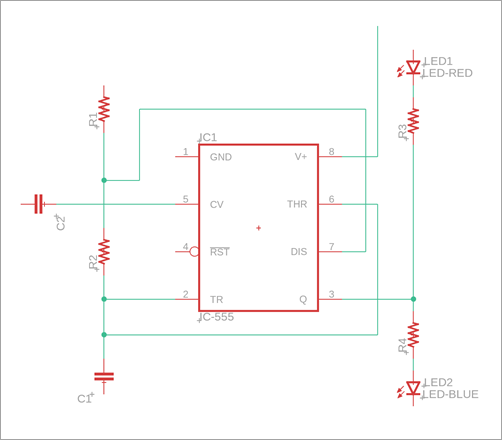

Red terminada
Circuito sin alimentación, conexión a tierra ni voltaje en el diseño esquemático.

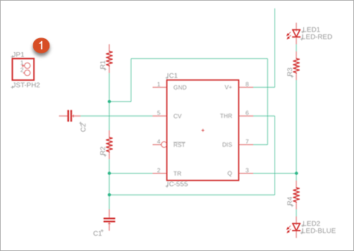

  1. Añada el conector de la batería JSTPH2 al esquema.
    1. Haga clic en Diseño > Insertar > Insertar componente icono añadir.
    2. En la biblioteca Aprendizaje: Fusion, haga doble clic en el componente JSTPH2 y desplace el puntero en el lienzo.
    3. Coloque el conector de la batería en la ubicación que se muestra en la imagen siguiente.
      Posición de la carcasa de la batería
    4. Haga clic en Terminar o pulse ESC para salir del modo de inserción y volver al panel Insertar componentes.

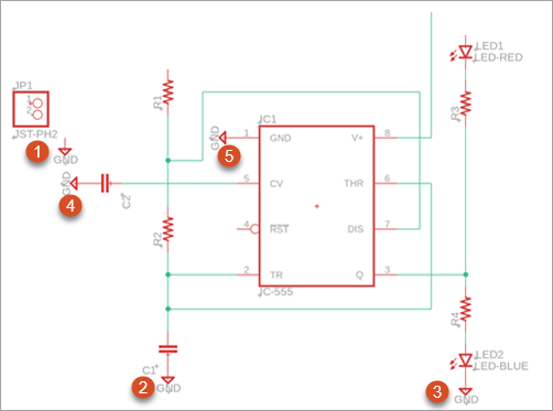

  2. Añada cinco conexiones a tierra al esquema.
    1. En la biblioteca Aprendizaje: Fusion, haga doble clic en GND y desplace el puntero en el lienzo.
    2. Coloque las cinco conexiones a tierra en las ubicaciones que se muestran en la imagen siguiente. Gire el símbolo según sea necesario haciendo clic con el botón derecho.
      Posiciones de conexiones a tierra
    3. Después de la primera colocación, haga clic en Aceptar para aceptar el nombre GND en el cuadro de diálogo Valor.

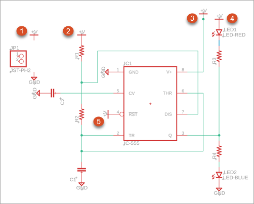

  3. Añada cinco símbolos de voltaje al esquema.
    1. En la biblioteca Aprendizaje: Fusion, haga doble clic en +V y desplace el puntero en el lienzo.
    2. Coloque los cinco símbolos de voltaje en las ubicaciones que se muestran en la imagen siguiente. Gire el símbolo según sea necesario haciendo clic con el botón derecho.
    3. Con la primera inserción, haga clic en Aceptar para aceptar el nombre +V en el cuadro de diálogo Valor.
    4. Cuando se le pida cambiar el nombre de una red, acepte el cambio.
      Posiciones de símbolos de voltaje
    5. Haga clic en Terminar o pulse ESC para salir del modo de inserción y volver al panel Insertar componentes.

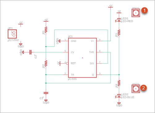

  4. Añada dos tubos de luz al esquema.
    1. En la biblioteca Aprendizaje: Fusion, busque VLP.
    2. Arrastre y suelte VLP-300-R/F en el lienzo.
    3. Coloque los dos tubos de luz en las ubicaciones que se muestran en la figura siguiente.
      Posiciones de símbolos de tubos de luz
      Nota: Los tubos de luz se encuentran en el esquema, pero no están conectados a nada. Se trata de un componente mecánico que se necesita cuando los datos de la placa de circuito se transfieren al editor de PCB. El editor de PCB está fuera del ámbito de este aprendizaje.

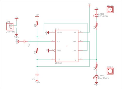

Resumen de la actividad 4
En esta actividad, ha definido cómo el circuito va a obtener alimentación y dónde están el voltaje y las conexiones a tierra.
Alimentación añadida
Circuito terminado en el diseño esquemático.
