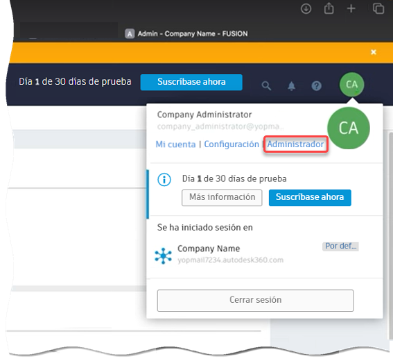

  1. Abra el cliente web de Fusion.

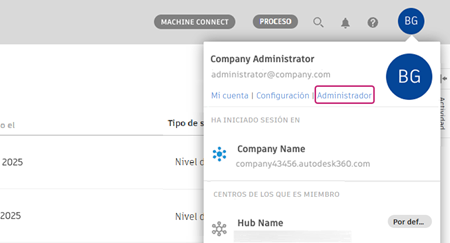

  2. Haga clic en la imagen de perfil ubicada en la esquina superior derecha y, a continuación, seleccione Administrador.
    Opción del menú de administrador resaltada en el menú desplegable del perfil

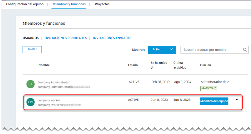

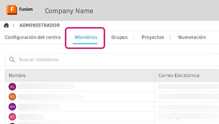

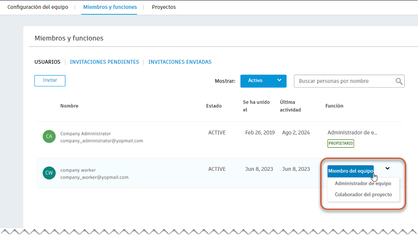

  3. Vaya a la ficha Miembros.
    Ficha Miembros y grupos
  4. En la columna Estado, compruebe si los miembros recién invitados han aceptado las invitaciones y se les pueden asignar licencias:
    • Pendiente: los miembros aún no han aceptado la invitación.
    • Activo: los miembros han aceptado la invitación, se han unido al centro y ahora se les puede asignar una licencia.

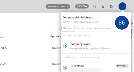

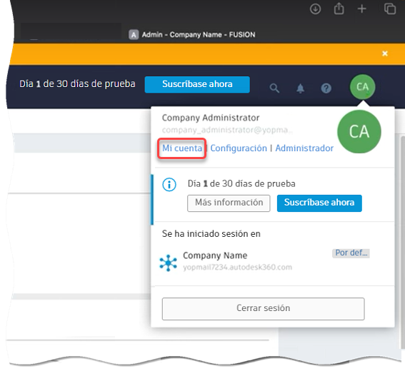

  2. Haga clic en la imagen de perfil en la esquina superior derecha de la página y seleccione Mi cuenta o vaya a manage.autodesk.com.
    Mi cuenta

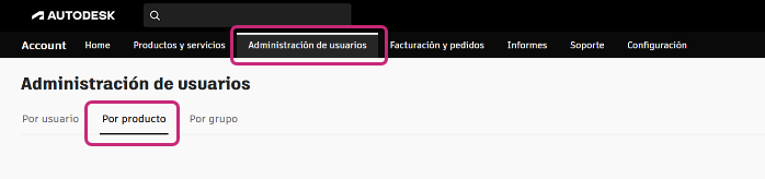

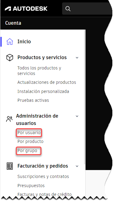

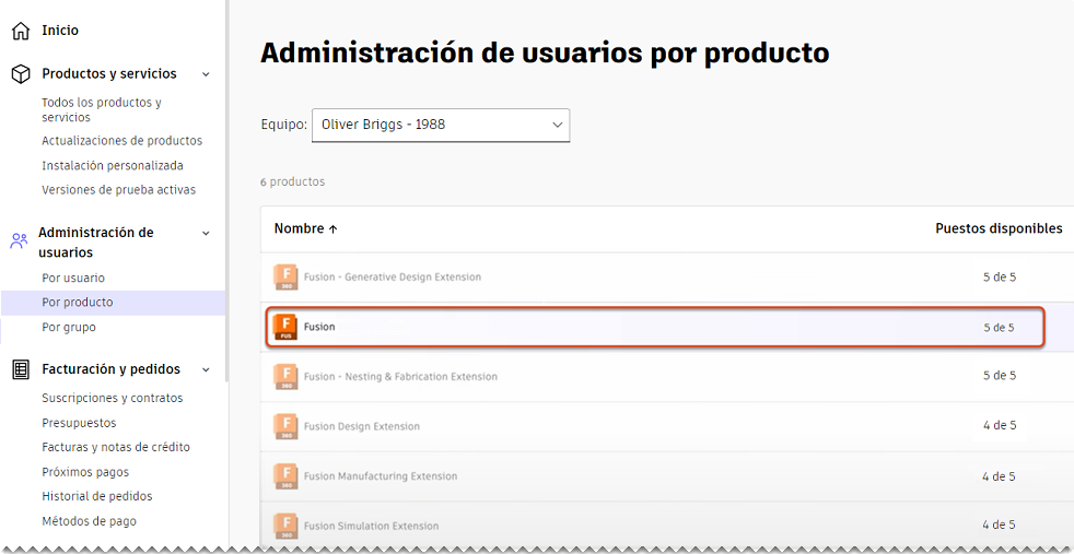

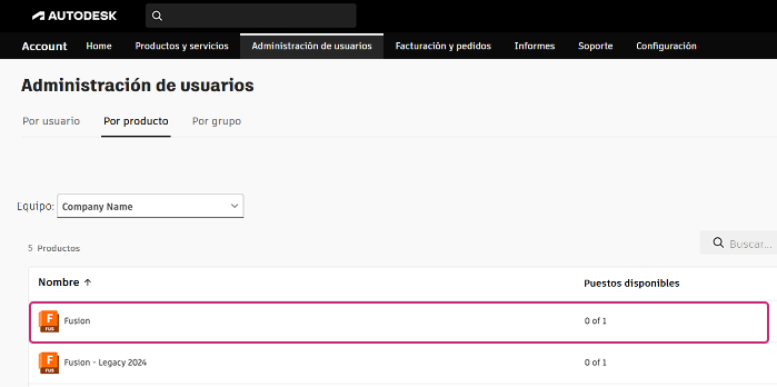

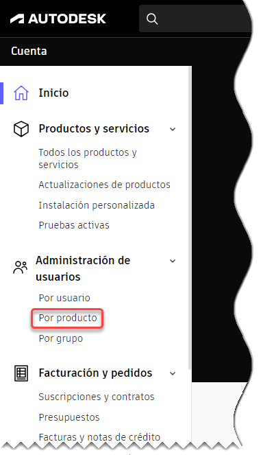

  3. En Gestión de cuentas de Autodesk, vaya a Gestión de usuarios > Por producto.
    administración de usuarios

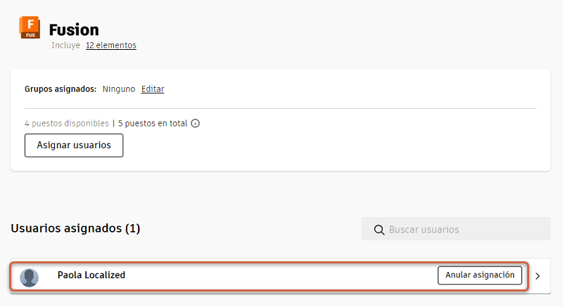

  4. Haga clic en Fusion.
    fusion en administración de usuarios

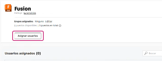

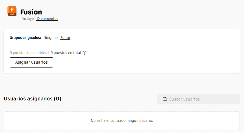

    Muestra el número de licencias (puestos) disponibles, el número total de licencias y, en Usuarios asignados, las personas que han tenido licencias asignadas hasta ahora (si las hay).

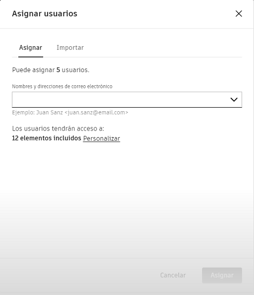

  5. Haga clic en Asignar usuarios.
    asignar usuarios

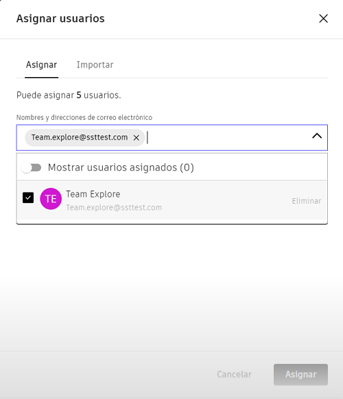

  6. En el cuadro de diálogo que aparece, elija una de las siguientes formas de asignar las licencias:
    • Utilice la ficha Asignar para buscar y añadir usuarios por nombre o dirección de correo electrónico.
    • Utilice la ficha Importar para asignar a fin de cargar un archivo CSV para la asignación masiva de licencias.
      cuadro de diálogo asignar licencias
  7. Haga clic en Asignar.
    Los miembros asignados aparecen ahora en la lista de licencias.
Sugerencia: En Administración de usuarios, también puede asignar licencias por usuario o crear grupos de usuarios para la asignación de licencias en masa.
