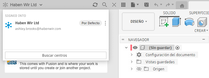

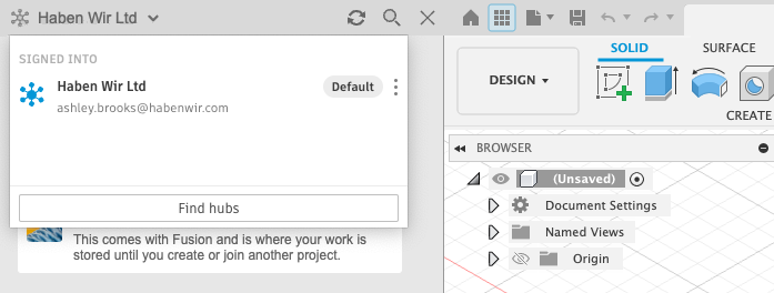

    Si no es así, haga clic en el conmutador del centro conmutador y seleccione Buscar centros.
    conmutador
