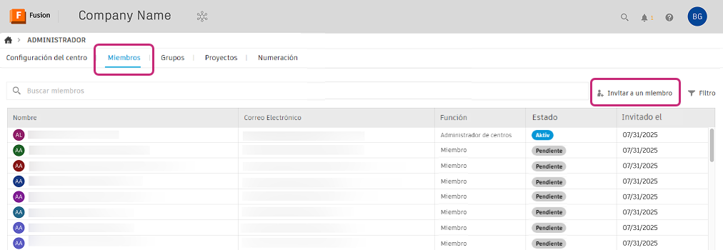

  1. En Fusion, en la parte superior izquierda de la ventana, compruebe que esté trabajando en el centro correcto.
    comprobación del nombre del centro
  2. Haga clic en Invitar a miembros.
  3. Introduzca las direcciones de correo electrónico de las personas a las que desea invitar.
  4. Haga clic en Invitar para enviar las invitaciones.
  5. Opcional Para establecer las funciones del proyecto para los miembros invitados, consulte Cambiar o eliminar la función de miembro del proyecto.
