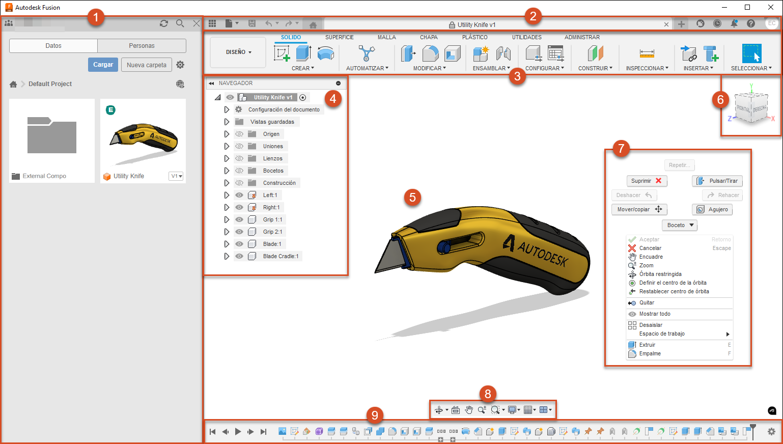

Interfaz de Fusion (escritorio)
mapa de la descripción general de la interfaz de usuario

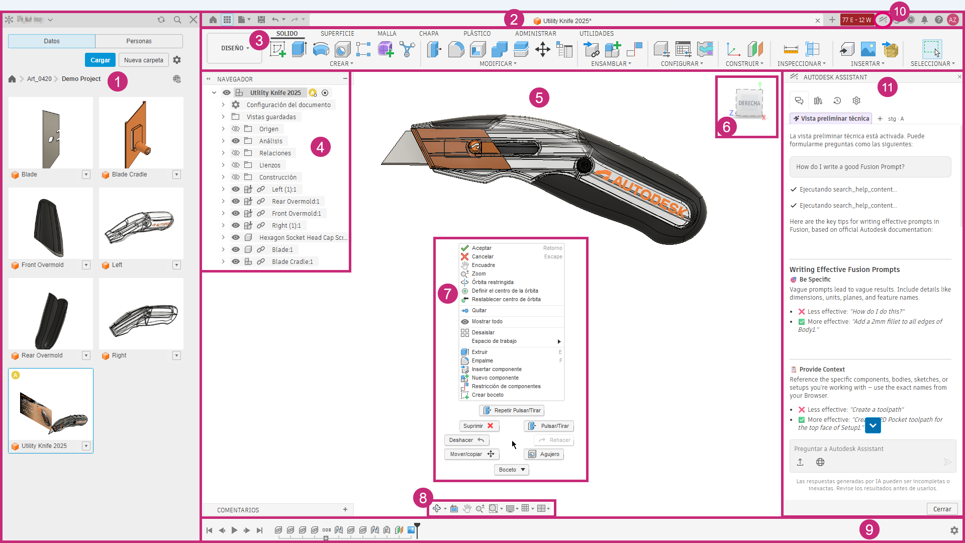

  1. Panel de datos: acceda a centros, proyectos y diseños, administre los datos de diseño y colabore con otros usuarios desde el Panel de datos.
  2. Barra de aplicaciones de izquierda a derecha:

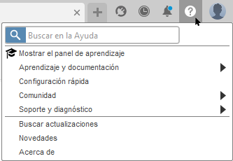

    • Ayuda icono de ayuda: abra el menú Ayuda para hacer un recorrido por la interfaz, para acceder a recursos de aprendizaje a su propio ritmo y documentación de productos, recursos de la comunidad como los foros y blog de Fusion, herramientas de soporte técnico y de diagnóstico, la publicación de blog Novedades más reciente, notas de la versión, información sobre la instalación de Fusion y buscar actualizaciones. Hacer una visita guiada solo está disponible en los espacios de trabajo Diseño, Diseño generativo, Fabricación y Componentes electrónicos. Configuración rápida solo está disponible en los espacios de trabajo Simulación y Diseño generativo.

  3. Barra de herramientas: para seleccionar el área de trabajo en la que desea trabajar. Las herramientas de la Barra de herramientas son diferentes en cada espacio de trabajo. La Barra de herramientas se divide en fichas donde las herramientas están organizadas por grupos lógicos.
    • Áreas de trabajo: Fusion se sirve de áreas de trabajo para controlar los comandos que están disponibles y el tipo de datos que se crean.
      • Menú Espacio de trabajo: seleccione un espacio de trabajo al que cambiar.
    • Fichas: cada área de trabajo se organiza en fichas con las herramientas relacionadas agrupadas de forma lógica.
      • Fichas contextuales: algunos comandos activan una ficha contextual, por ejemplo, Boceto. La ficha contextual se muestra en la Barra de herramientas junto con las demás fichas del espacio de trabajo cuando están activas.
      • Entornos contextuales: algunos comandos activan un entorno contextual, como Forma. El entorno contextual se muestra en la Barra de herramientas y sus fichas reemplazan las fichas predeterminadas del área de trabajo actual hasta que se sale del entorno contextual.
  4. Navegador: muestra una lista de los objetos del ensamblaje (componentes, cuerpos, bocetos, orígenes, juntas, geometría de construcción, etc.) y sirve para poder controlar la visibilidad de los objetos.
  5. Ensamblaje en el Lienzo: haga clic para seleccionar objetos del ensamblaje.
  6. ViewCube: gire el diseño o véalo desde diferentes posiciones.
  7. Menú de marcado: haga clic con el botón derecho en el lienzo para acceder al Menú de marcado, que contiene los comandos más utilizados en la rueda y otros del menú de desbordamiento.
  8. Barra de navegación: contiene comandos que se utilizan para aplicar zoom, encuadrar y girar el diseño, así como parámetros de visualización para controlar el aspecto de la interfaz y la forma en que se muestran los ensamblajes de diseño en el lienzo.
  9. Secuencia temporal: muestra una lista de las operaciones realizadas en el diseño. Haga clic con el botón derecho en las operaciones de la secuencia temporal para realizar cambios. Arrastre las operaciones para cambiar el orden en el que se calculan (solo en el modo de modelado paramétrico).
  10. Acceder a Autodesk Assistant: abre Autodesk Assistant en Fusion.
  11. Panel Autodesk Assistant: chatee con Autodesk Assistant para explorar su trabajo, descubrir funciones y agilizar las tareas repetitivas.
Sugerencia: La API de Fusion permite incluir un complemento en su propio panel dentro de la herramienta de cualquier ficha determinada. Consulte Complementos.
