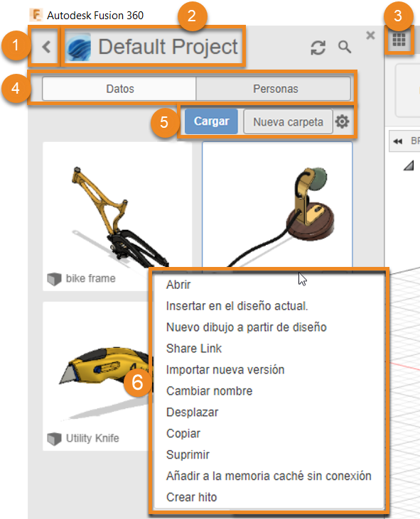

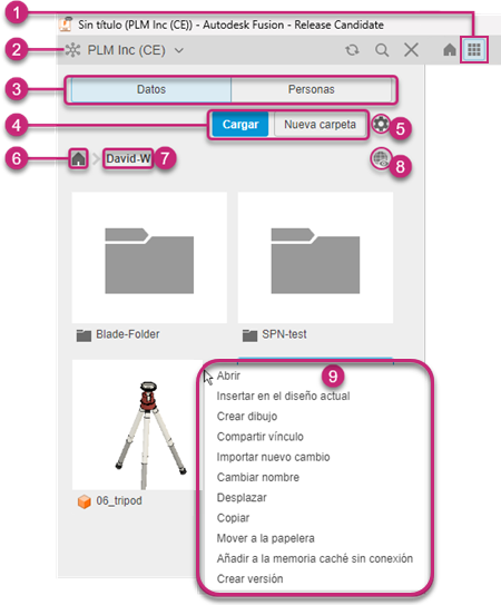

Controles del Panel de datos
información general de la interfaz del panel de datos
  1. Mostrar u ocultar Panel de datos: muestra u oculta el Panel de datos.
  2. Centro actual: el centro de actual de Fusion en el que está trabajando.
    Nota: El nombre del centro se muestra en la parte superior del panel de datos. Busque este icono edición colaborativa junto al nombre del centro para confirmar que está trabajando en un centro de edición colaborativa.
  3. Datos o Personas: cambie entre las vistas Datos o Personas.
  4. Cargar o Nueva carpeta: cargue un archivo desde el dispositivo local o cree una carpeta en el proyecto actual.
  5. Configuración: personalice y ordene la vista del Panel de datos; por ejemplo, muestre los datos en una cuadrícula u ordénelos por nombre.
  6. Volver a la lista de proyectos: vuelva a la lista de proyectos, bibliotecas y muestras.
  7. Proyecto actual: el nombre del proyecto o la biblioteca en que está trabajando.
  8. Abrir en la web: abra el proyecto o la biblioteca actual en el cliente web de Fusion.
  9. Menú contextual: haga clic con el botón derecho para acceder a los comandos de ese proyecto o carpeta específicos.
