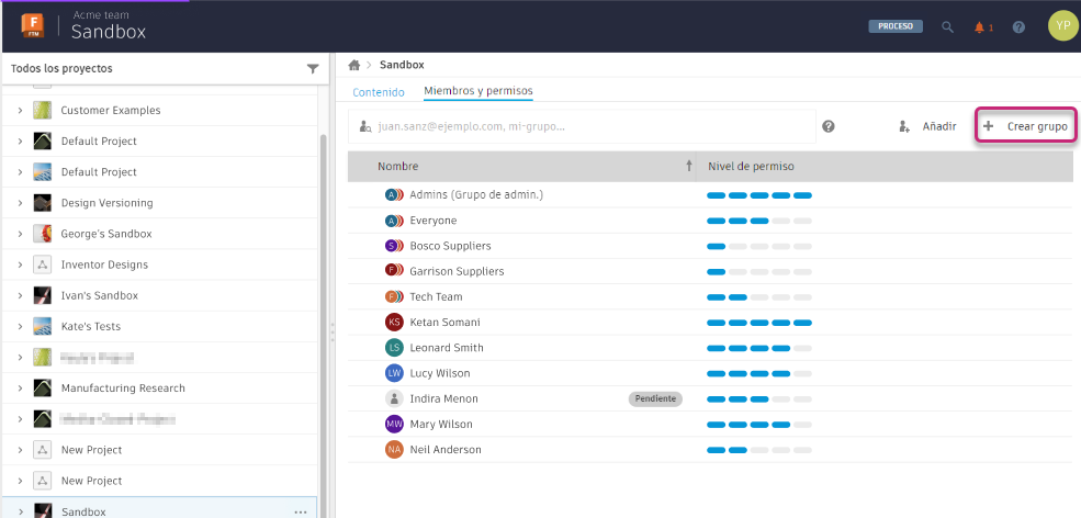

  1. Abra el cliente web de Fusion.
  2. En un proyecto de nivel de carpeta, desplácese a la carpeta en la que desea crear el grupo.
  3. Haga clic en la ficha Miembros y permisos.
  4. Haga clic en Crear grupo.
    crear grupo

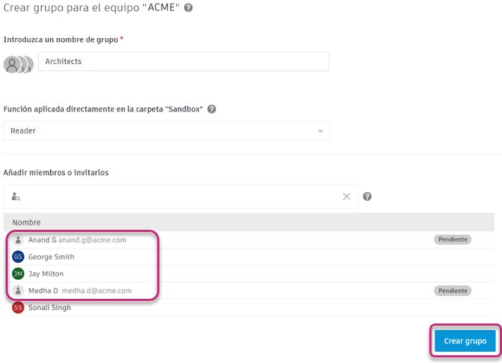

  5. Introduzca un nombre exclusivo para el grupo.
  6. Seleccione una función para asignarla a todas las personas del grupo.
    Todos los miembros del grupo tendrán esta función. Sin embargo, un usuario puede obtener permisos más altos, si existen, desde una carpeta principal o desde un grupo coexistente en la misma carpeta.

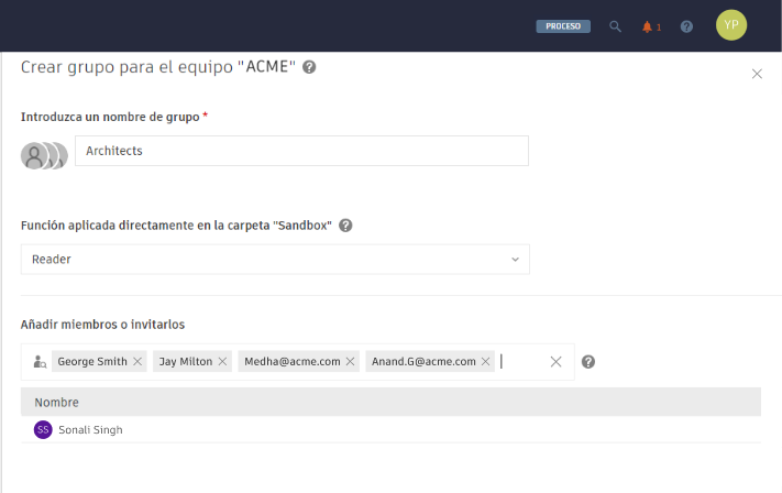

  7. En el cuadro Agregar o invitar miembros, escriba los nombres de las personas a las que desea invitar al grupo.
    invitados
    Puede introducir varios nombres. Si los nombres coinciden con los miembros del centro, Fusion los detecta y rellena el cuadro en consecuencia.
    Puede introducir direcciones de correo electrónico para personas que aún no forman parte del centro. Se enviarán invitaciones a estas direcciones.
  8. Haga clic en Añadir o pulse Intro para añadir los nombres a una lista de los invitados.
    lista de invitados
  9. Haga clic en Crear grupo para enviar las invitaciones y crear el grupo.

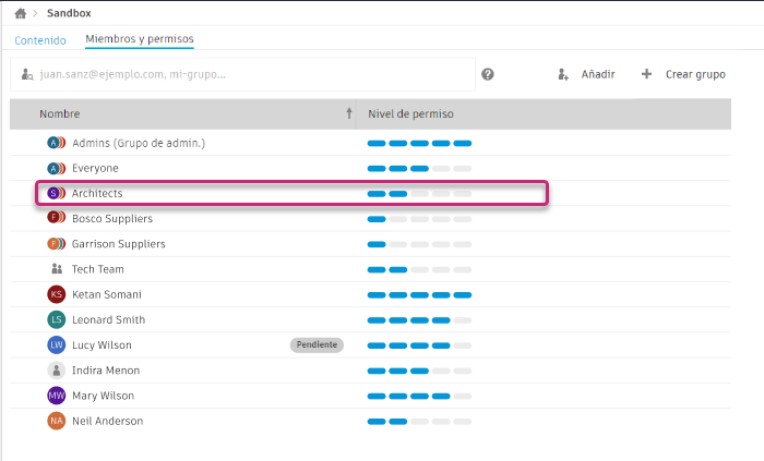

    El nuevo grupo se añade a la lista de miembros ordenada alfabéticamente.
    lista

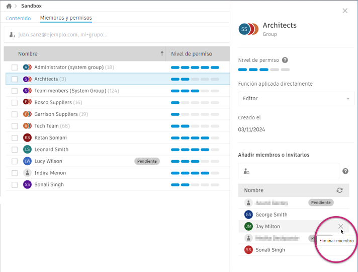

Eliminar a alguien de un grupo
  1. En el cliente web de Fusion, en Miembros y permisos, haga clic en el grupo que desea modificar.
    El panel de enfoque se abre a la derecha.
    suprimir miembro
  1. Coloque el puntero sobre el nombre de la persona que desea eliminar del grupo y, a continuación, haga clic en Eliminar (X).

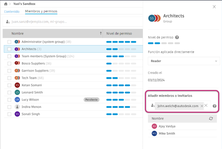

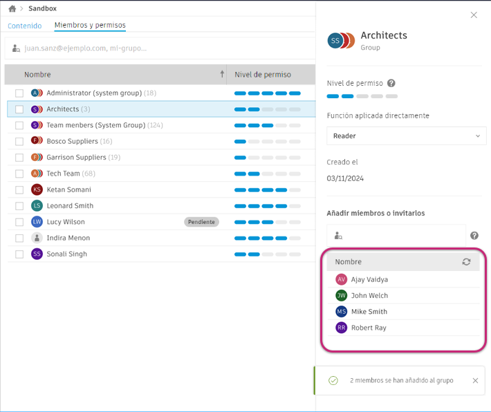

Añadir miembros a un grupo existente
    agregar miembros
  1. En el cuadro Agregar o invitar miembros, escriba los nombres de las personas a las que desea invitar al grupo.
  2. Haga clic en Añadir o pulse Intro para enviar las invitaciones.
    Los nombres se añaden a la lista que aparece debajo del cuadro Añadir o invitar miembros.
    nombres añadidos

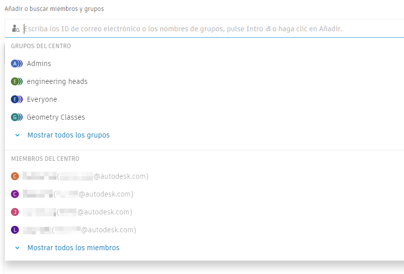

Ver todos los grupos de un centro
  1. Haga clic dentro del cuadro Añadir o invitar miembros.
    Se abre una lista desplegable de miembros y grupos del centro:
    grupos y miembros
  2. Si es necesario, haga clic en Mostrar todos los grupos para expandir la lista.
