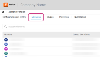

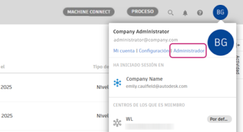

Acceso a la ficha Miembros
  1. Haga clic en la imagen de perfil en la esquina superior derecha de el cliente web de Fusion.
  2. Haga clic en Admin. > Miembros.
    admin. ficha miembros

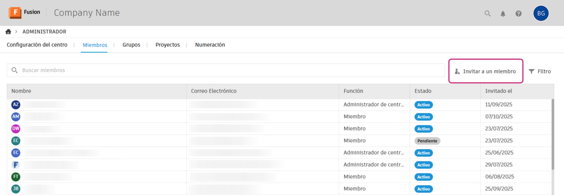

Invitar a miembros a un centro
  1. En la ficha Miembros, haga clic en Invitar a miembro.
    invitar a miembro
  2. Separe entre comas una o más direcciones de correo electrónico de las personas a las que desea invitar.
  3. Haga clic en Invitar.
Los miembros invitados recibirán un mensaje de correo electrónico con un vínculo para unirse al centro. Hasta que acepte, aparecerá en la lista miembro con el estado Pendiente. Puede volver a enviar o retirar invitaciones de esta lista según sea necesario.

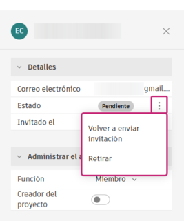

Volver a enviar o retirar invitaciones
  1. En la ficha Miembros, haga clic en el nombre de un miembro con el estado Pendiente.
    Se abre un panel lateral con los detalles del miembro.
  2. En la sección Detalles, coloque el cursor sobre el campo de estado y haga clic en Más icono de más.
    retirar o volver a enviar
  3. Seleccione Volver a enviar invitación o Retirar.
Si vuelve a enviar la invitación, el miembro recibirá un nuevo correo electrónico de invitación. Si retira la invitación, el miembro se eliminará de la lista y ya no podrá aceptar la invitación original. Si lo intentan, recibirán un mensaje de error.
