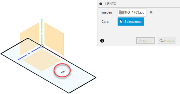

Seleccione un archivo de imagen de un proyecto o del equipo.
Haga clic en Aceptar.
Se abre el cuadro de diálogo de Lienzo con la imagen seleccionada.
Seleccione una cara para colocar la imagen.

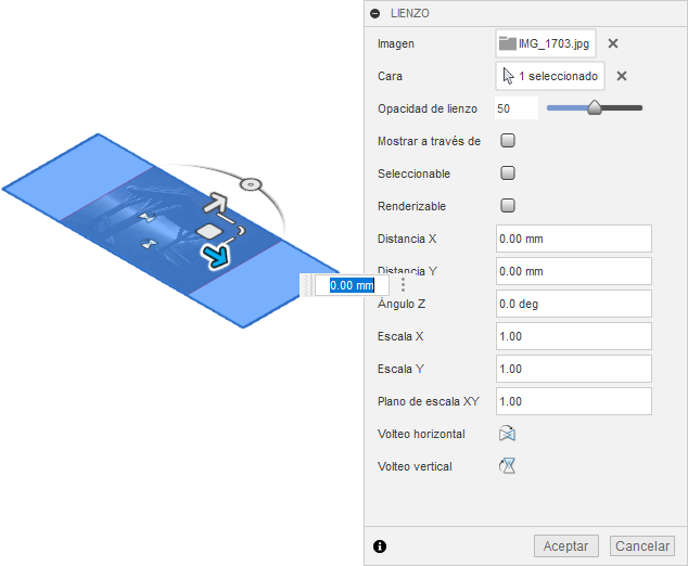

La imagen se muestra en la cara seleccionada y el cuadro de diálogo Lienzo se expande con la configuración adicional.
En el cuadro de diálogo, ajuste los parámetros de la imagen:
- Mostrar a través de: permite que la imagen se muestre a través de los objetos que están delante.
- Seleccionable: permite seleccionar la imagen como cualquier otro objeto.
- Renderizable: renderiza la imagen como parte del ensamblaje en el espacio de trabajo Renderizar.
Ajuste la posición de la imagen con los controladores del manipulador de la imagen o especifique los valores en el cuadro de diálogo:
- Distancia X: especifique una distancia de desplazamiento en la dirección X.
- Distancia Y: especifique una distancia de desplazamiento en la dirección Y.
- Ángulo Z: especifique un valor de rotación alrededor del eje Z.
En el cuadro de diálogo, ajuste los valores de Escalar:
- Escala X: especifique un valor de escala en la dirección X.
- Escala Y: especifique un valor de escala en la dirección Y.
- Escala XY: especifique una escala en los ejes X e Y para mantener la relación de anchura-altura.
Si lo desea, cambie la imagen horizontal o verticalmente:
- Girar horizontalmente: realice la simetría de la imagen horizontalmente.
- Girar verticalmente: realice la simetría de la imagen verticalmente.
La imagen se muestra en el lienzo de acuerdo con los parámetros especificados.
