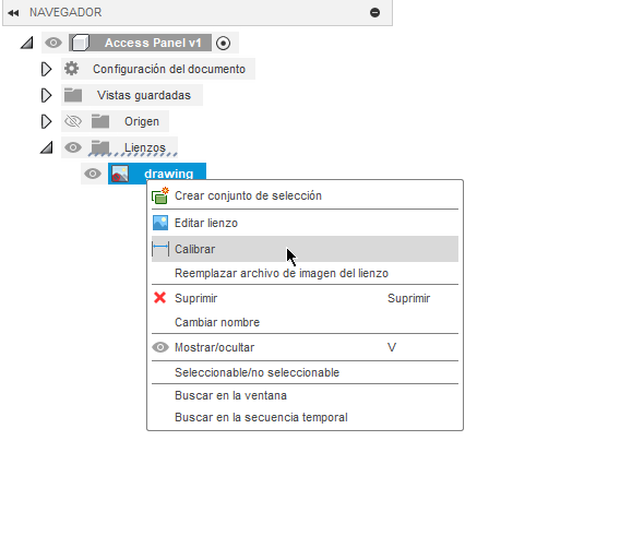

  1. En el navegador, expanda la carpeta Lienzos.
  2. Haga clic con el botón derecho en la imagen y haga clic en Calibrar.
    carpeta de lienzos

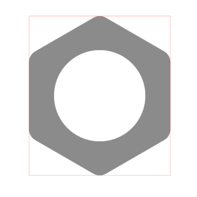

  3. En la imagen insertada, elija dos puntos y especifique la distancia entre ellos.
    animación de calibración de lienzo
  4. Pulse Intro.
La imagen se ajusta a la distancia especificada.
