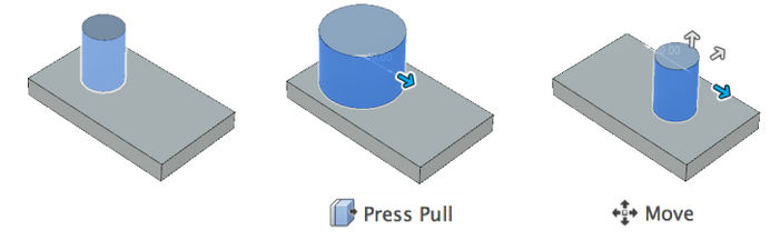

Herramienta Mover/Copiar en comparación con la herramienta Pulsar/Tirar
Pulsar/Tirar desfasa la geometría, mientras que Mover desplaza el objeto o la operación sin modificar la geometría seleccionada.
En este ejemplo, Pulsar/Tirar desfasa la cara cilíndrica y permite modificar el diámetro mientras el eje central permanece fijo en su lugar. Mover cambia la ubicación del cilindro y no afecta al diámetro.
