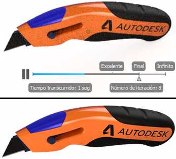

    1. Haga clic en icono de renderización en lienzo Renderización en lienzo > Renderización en lienzo. En cuanto inicie la renderización en lienzo, observará que la pantalla empezará a tener “ruido” y se irá aclarando cuando la renderización en lienzo comience a trabajar con la imagen. Si gira el diseño, la renderización en el lienzo reinicia los cálculos.
    2. Haga clic en icono de configuración de renderización en lienzo Renderización en lienzo > Configuración de renderización en lienzo.
    3. Haga clic en la ficha Rápida. Con esta opción, se simplifica la renderización de los materiales y la iluminación.
    4. Observe la parte inferior derecha de la ventana Fusion para ver el tiempo y la iteración de la renderización rápida. Continúa hasta que se realiza un cambio.
      Renderización rápida
    5. Mueva el control deslizante Límite de resolución al 20 %. Cuando la imagen se renderiza, se vuelve borrosa.
    6. Mueva el control deslizante Límite de resolución al 100 %. Cuando la imagen se renderiza, será nítida.
    7. Haga clic en la pestaña Opciones avanzadas. La barra de progreso en la parte inferior derecha de la ventana Fusion muestra el progreso de la renderización. Con la configuración avanzada, puede mover el control deslizante para indicar el nivel de calidad que desea desde menos que Excelente a Infinito.
    8. Mueva el control deslizante hacia la izquierda de Excelente y, a continuación, gire el modelo para iniciar una renderización. Observe que la renderización se detiene en el control deslizante.
    9. Establezca el control deslizante en otros lugares para ver el efecto en la calidad de la renderización.
    10. Establezca el control deslizante en Final y deje que la renderización acabe antes de continuar con el siguiente paso.

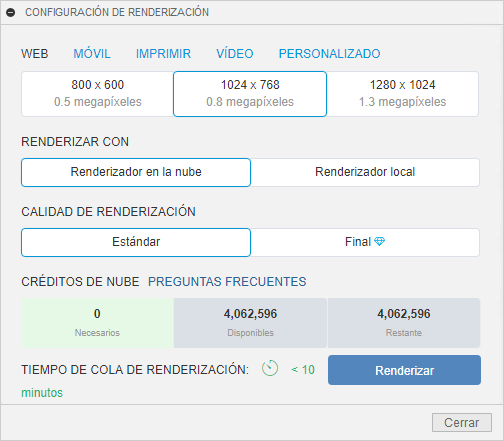

    3. Haga clic en las fichas del cuadro de diálogo Parámetros de renderización para ver las opciones de configuración de cada ficha:
      • Móvil.
      • Imprimir.
      • Vídeo.
      • Personalizada.
      • Web.
    4. Compruebe que la ficha Web esté activa.
      Configuración de renderización web
    5. Defina el tamaño en 1024 x 768.
    6. Defina la renderización con el Renderizador en la nube. El procedimiento para configurar la renderización en la nube y en local es el mismo. Si dispone de una buena tarjeta gráfica en el equipo, puede probar con la renderización local.
    7. Defina la Calidad de renderización como Estándar.
    8. Observe que el número de símbolos es 0.

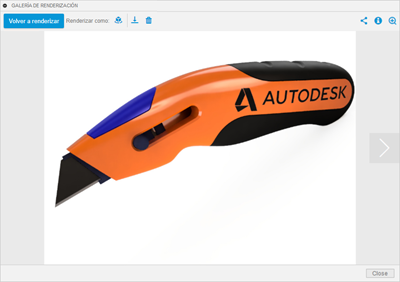

    9. Haga clic en Renderizar. En la galería de renderización, aparecerá el icono de un reloj verde. Esto indica que el trabajo de renderización se ha enviado a la nube de Autodesk y está en la cola para renderizar la imagen. Cuando se complete la renderización, una miniatura de la imagen reemplazará el icono del reloj.
      Renderización de imagen acabada
  4. Guarde una imagen renderizada en la nube.
    1. Haga clic en el icono de la imagen renderizada en la galería de renderización para abrir el visor de la galería de renderización.
      Visor de la galería de renderización
    2. Haga clic en icono descargar el icono Descargar.
    3. Defina el Fondo como Transparente.
    4. Haga clic en Descargar imagen como PNG.
    5. Vaya a la carpeta en la que quiera guardar la imagen.
    6. Indique un nombre de archivo.
    7. Haga clic en Guardar.
    8. Haga clic en Cerrar.

Todos los tipos de renderización tienen parámetros para definir la calidad de resolución o de la renderización que se pueden configurar. Cuanta más calidad, más tiempo tardará en renderizarse.
Renderización en pantalla frente a renderización en local
Renderización en pantalla en curso (superior) y renderización en local con una configuración de calidad excelente (inferior).
