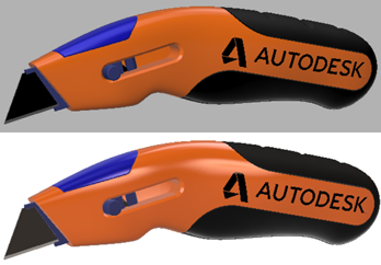

Antes de aplicar la configuración del entorno (superior) y después (inferior)

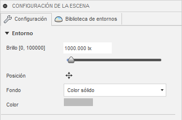

  2. Defina el color de fondo en blanco.
    1. Asegúrese de que el cuadro de diálogo Configuración de escena esté abierto en la ficha Configuración.
    2. Compruebe que el campo Fondo esté definido como Color sólido.
      Definir como color sólido
    3. Haga clic en la muestra de color en el campo Color para abrir el selector.
    4. Establezca los números en 255, 255, 255 para definir el color en blanco y haga clic en Aceptar.

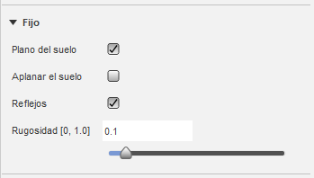

  3. Active Plano base y Reflejos para proyectar una sombra sobre el suelo. Cuando esté renderizado, se proyectará una sombra sobre el suelo si el plano base está activado.
    2. Haga clic en la flecha situada junto a Suelo para abrir la sección si es necesario.
    3. Active la casilla Plano base.
    4. Active la casilla Reflejos.
    5. Defina la rugosidad en 0,1.
      Configuración de suelo
    6. Haga clic en Cerrar.
