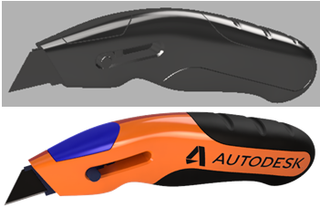

cúter antes y después
Cúter hecho con materiales asignados de forma predeterminada (superior) y con materiales asignados y renderizados (inferior)

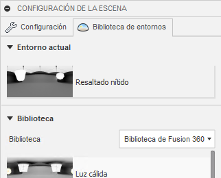

  6. Haga clic en la ficha Biblioteca de entornos del cuadro de diálogo Configuración de escena y asegúrese de que el entorno actual sea Resaltado nítido. Si el entorno actual no es Resaltado nítido, búsquelo en la biblioteca, haga clic en él y arrástrelo al lienzo.
