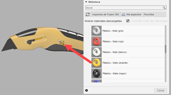

    3. En la sección Biblioteca del cuadro de diálogo Aspecto, desplácese hacia abajo hasta Plástico > Opaco > Plástico: brillante (amarillo).
    4. Mantenga pulsado el icono de muestra Plástico: brillante (amarillo) y arrástrelo al lateral del cúter.
      Seleccionar amarillo brillante

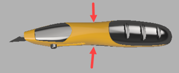

    5. Mantenga pulsado el icono de muestra Plástico: brillante (amarillo) y arrástrelo al otro lateral del cúter. Las flechas indican los dos lados del cúter en la imagen siguiente.
      Seleccionar amarillo brillante en ambos lados

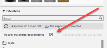

    2. La opción Mostrar materiales descargables debe estar activada en el cuadro de diálogo Aspecto.

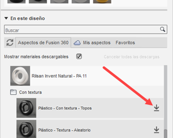

    3. En la biblioteca, abra la carpeta Plástico > Con textura > Plástico - Con textura - Polka y haga clic en el icono Descargar.
      Descargar material Polka

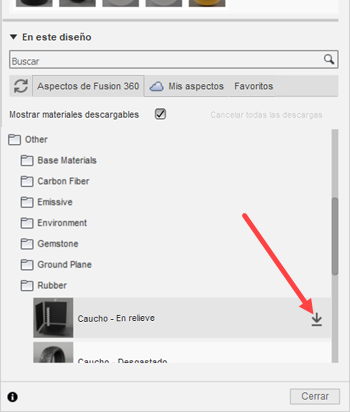

    4. En la biblioteca, abra la carpeta Otros > Goma> Plástico -Goma - Con relieve y haga clic en el icono Descargar.
      Descargar material goma
      Nota: la descarga del material tardará unos segundos.

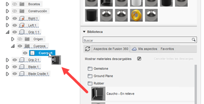

  3. Aplique el material Goma - Con relieve al cuerpo de Pinzamiento 1:1 mediante el navegador.
    1. En el navegador, localice el componente denominado Pinzamiento 1:1.
    2. Haga clic en la flecha situada junto al componente Pinzamiento 1:1 para expandir su contenido.
      Seleccionar cuerpo1
    3. Haga clic en la flecha situada junto a la carpeta Cuerpos para expandir su contenido.
    4. Abra el cuadro de diálogo Aspecto si es necesario y baje hasta Otros > Goma > Goma - Con relieve.
    5. Mantenga pulsado el icono de muestra Goma - Con relieve y arrástrelo al nodo Cuerpo1 del navegador para Pinzamiento 1:1.
      Seleccionar goma
      Nota: para asignar un material a todos los cuerpos de un componente, arrastre el material al componente de nivel superior en el navegador.

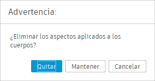

    3. Si aparece un aviso por eliminar aspectos aplicados a las caras, haga clic en Eliminar.
      Cuadro de diálogo reemplazar
      Nota: si aplica materiales a la cara de un cuerpo o a un componente y después aplica un material al cuerpo o al componente, se le pedirá que mantenga o elimine los aspectos de las caras aplicadas. La opción Mantener no aplica el nuevo material a las caras asignadas de forma individual. La opción Eliminar aplica el nuevo material a todo el cuerpo o componente, eliminando el material de las caras específicas.

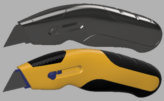

Resumen de la actividad 1
En esta actividad, ha descargado materiales y los ha aplicado a componentes y cuerpos de tres formas:
cúter antes y después de aplicar el material
Cúter antes de aplicar materiales (superior) y después de aplicar materiales (inferior)
