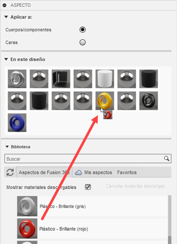

    1. Haga clic en el icono de aspecto Configuración > Aspecto.
    2. En la sección Biblioteca del cuadro de diálogo Aspecto, desplácese hacia abajo hasta Plástico > Opaco > Plástico: brillante (rojo).
    3. Arrastre la muestra desde la biblioteca hasta la muestra de Plástico - Brillante (amarillo) en la sección En este diseño del cuadro de diálogo Aspecto.
      De amarillo a rojo
    4. Compruebe que los lados derecho e izquierdo cambian a rojo.
      Cambiar de amarillo a rojo
      Nota: arrastrar una muestra en otra es una forma rápida de cambiar el color de todos los materiales asignados a la vez.

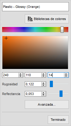

    3. En el campo nombre, cambie el nombre a Plástico - Brillante (naranja).
      Cambiar nombre a naranja
    4. Arrastre el control deslizante de color horizontal hacia un color naranja de su gusto.
      Seleccionar naranja
    5. Para obtener un color determinado con un número RGB conocido, introdúzcalo en el cuadro de diálogo. Para este color naranja, utilice 240, 114, 14 y haga clic en Terminar.
      Editor de materiales - naranja
    6. Compruebe que los componentes derecho e izquierdo del cuerpo sean de color naranja. Haga clic con el botón derecho en la muestra Naranja en el cuadro de diálogo Aspecto y seleccione Seleccionar objetos aplicados a.

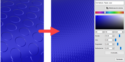

  3. Cambie el material de la Topología de textura a azul con un tamaño de textura de 41.
    1. Asegúrese de que el cuadro de diálogo Aspecto esté abierto.

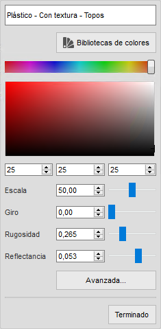

    2. Haga doble clic en la muestra de Plástico - Con textura - Polca en la sección En este diseño para abrir la ventana del editor de este material.
      Editor de materiales: rojo

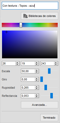

    3. En el campo nombre, cambie el nombre a Con textura - Polka - Azul.
    4. Utilice el método que quiera para cambiar el color o elija uno.
      Editor de materiales: azul
    5. Defina el factor de escala en 41 para ajustar el tamaño del mapa de texturas.
    6. Mueva el control deslizante Rotación para cambiar de forma interactiva la orientación del mapa de textura.
    7. Haga clic en Terminar cuando esté satisfecho con la orientación.
      Cambiar mapa de textura

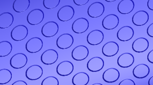

  4. Defina la proyección de textura en Caja para el componente Pinzamiento 2:1. La proyección de textura define cómo se muestra la textura en la superficie del componente. Existen varios controles que se pueden utilizar para manipular el mapa de texturas.
    1. Haga clic con el botón derecho en el componente Pinzamiento 2:1 en el navegador y seleccione Buscar en ventana.
    2. Gire y aplique zoom según sea necesario para que pueda ver claramente la textura en el pinzamiento.
      Zoom en mapa de textura

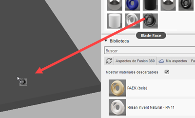

    5. En el cuadro de diálogo Aspecto, cambie el parámetro Aplicar a a Caras.
    6. Arrastre el material Cara de la hoja al lateral de la hoja.
      Asignar material de hoja a cara
    7. Repita el paso anterior para asignar la Cara de la hoja al otro lateral.

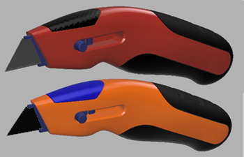

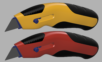

De cúter rojo a naranja
El cúter del principio tenía el cuerpo rojo y el agarre negro (superior). El cuerpo se ha cambiado a naranja, la textura y el color del agarre frontal, y el color de la hoja se han cambiado. (inferior).
