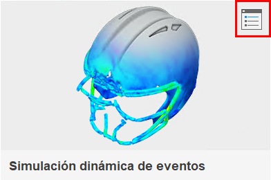

    2. En el cuadro de diálogo Nuevos estudios, seleccione estudio de simulación de eventos Simulación dinámica de eventos.
    Importante: No haga clic en Crear estudio todavía.

    1. En la esquina superior derecha de la imagen en miniatura grande, haga clic en icono de configuración Configuración para acceder al cuadro de diálogo Configuración.
      ubicación del cuadro de diálogo configuración
      La configuración General aparece inicialmente.
    2. En el cuadro de diálogo Configuración, escriba 0,002 s en el campo Duración total del evento.
