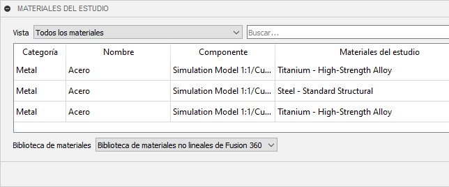

Compruebe qué entrada del cuadro de diálogo representa el componente del modelo en la FusionBiblioteca de materiales no lineales y, a continuación, seleccione Acero: estructural estándar como material para la losa de acero.
Haga clic en
(espacio de trabajo Simulación > ficha Configuración > panel Materiales > Materiales del estudio) para abrir el cuadro de diálogo Materiales del estudio.
En la parte inferior del cuadro de diálogo Materiales del estudio, seleccione Biblioteca de materiales no lineales de Fusion en el menú desplegable Biblioteca de materiales.
Haga clic en la primera fila del cuadro de diálogo Materiales del estudio y confirme que representa el rodillo. Repita el proceso con las otras dos filas y confirme que la segunda fila representa la losa de acero y la tercera fila representa el bloque de empuje.
En la columna Materiales del estudio, coloque el cursor sobre la fila dos y haga clic en
Editar para activar el menú desplegable.
Haga clic en la flecha hacia abajo para abrir el menú desplegable y seleccione Acero: estructural estándar.
Seleccione Titanio: aleación de alta resistencia para el rodillo y el bloque de empuje.
Haga clic en la primera fila para seleccionar el rodillo.
Mantenga pulsada la tecla Ctrl y haga clic en la tercera fila para seleccionar el bloque de empuje.
Coloque el cursor sobre cualquiera de las entradas de la columna Materiales del estudio y haga clic en
Haga clic en la flecha hacia abajo para abrir el menú desplegable y seleccione Titanio: aleación de alta resistencia. Observe que el material de la otra fila no cambia. Todas las filas seleccionadas se actualizan al hacer clic en Aceptar
Haga clic en Aceptar para aceptar la selección y aplicarla a las dos filas seleccionadas.

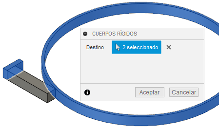

Especifique que el rodillo y el bloque de empuje sean Cuerpos rígidos.
Haga clic en el
(espacio de trabajo Simulación > ficha Configuración > panel Cuerpos rígidos > Cuerpos rígidos) para abrir el cuadro de diálogo Cuerpos rígidos.
Seleccione los cuerpos del rodillo y el bloque de empuje como Objetivo.
Haga clic en Aceptar para aceptar la selección y cerrar el cuadro de diálogo Cuerpo rígido.
