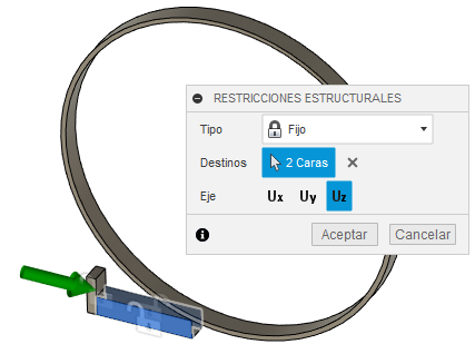

Aplique una Restricción fija a las caras frontal y posterior de la losa de metal, en la dirección Z.
Haga clic en
(Espacio de trabajo Simulación > ficha Configuración > panel Restricciones > Restricciones estructurales) para abrir el cuadro de diálogo Restricciones estructurales.
Confirme que el Tipo de restricción esté definido como Fijo.
Haga clic en las caras frontal y posterior de la losa de acero para seleccionarlas como Objetivos.
Haga clic en Ux y Uy para anular su selección, de modo que solo se seleccione Uz.
Haga clic en Aceptar para definir las restricciones y cerrar el cuadro de diálogo.

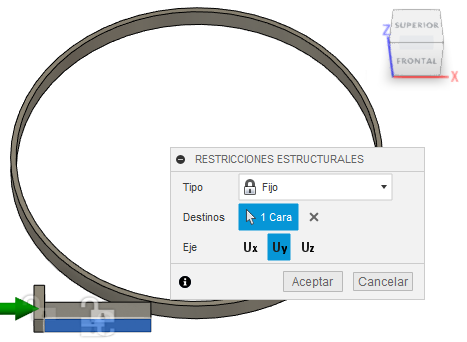

Restrinja la cara inferior de la losa de acero, donde se desliza a lo largo de los rodillos, en la dirección Y.
Haga clic en
Haga clic en la cara inferior de la losa de acero para seleccionarla como Destino.
Haga clic en Ux y Uz para anular su selección, de modo que solo se seleccione Uy.

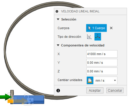

Aplique una Velocidad lineal inicial a la losa de acero de 41 000 mm/s en la dirección X.
Haga clic en
(espacio de trabajo Simulación > ficha Configuración > panel Cargas > Velocidad lineal inicial) para abrir el cuadro de diálogo Velocidad lineal inicial.
Seleccione la losa de acero en el lienzo para seleccionarla como Cuerpo.
Haga clic en
Cambiar unidades y cambie las unidades a mm/s.
Establezca la Velocidad en la dirección X en 41 000 mm/s.
Haga clic en Aceptar para aplicar la carga y cerrar el cuadro de diálogo.
