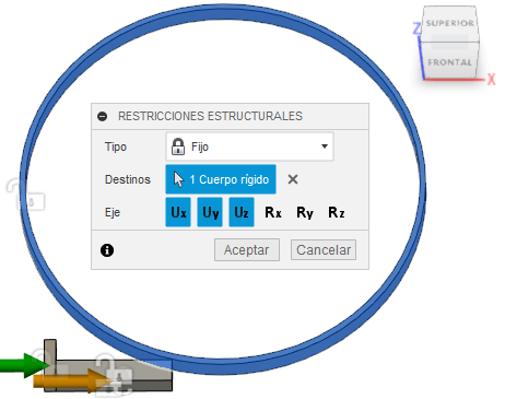

Para restringir el rodillo:
Defina Restricciones estructurales para fijar los tres grados de libertad de traslación del rodillo.
Haga clic en
** (Espacio de trabajo Simulación > ficha Configuración > panel Restricciones > Restricciones estructurales)** para abrir el cuadro de diálogo Restricciones estructurales.
Confirme que el Tipo de restricción está definido como Fija.
Haga clic en el rodillo en el lienzo para seleccionarlo como Destino.
Haga clic en eje Rx, Ry y Rz para anular su selección, de modo que solo se fijen los tres grados de libertad de traslación.
Haga clic en Aceptar para definir las restricciones y cerrar el cuadro de diálogo.

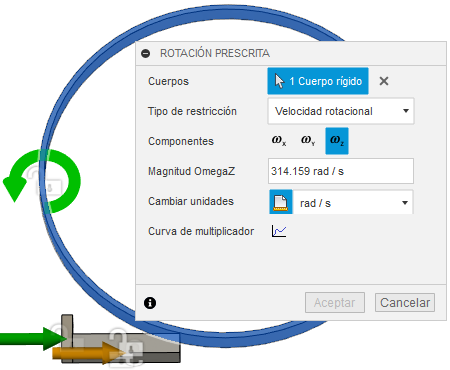

A partir de la información de introducción, el rodillo rota a 314,159 rad/s. Prescriba una Velocidad de rotación de 314,159 rad/s al rodillo, alrededor del eje Z.
Haga clic en
** (espacio de trabajo Simulación > ficha Configuración > panel Restricciones > Rotación prescrita)** para abrir el cuadro de diálogo Rotación prescrita.
Haga clic en el rodillo en el lienzo para identificarlo como Cuerpo.
Cambie el Tipo de restricción a Velocidad de rotación.
Seleccione el componente omega z para definir la dirección.
Si es necesario, haga clic en el icono de
Cambiar unidades y cambie las unidades a rad/s.
Defina la Magnitud OmegaZ en 314,159 rad/s.

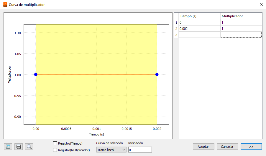

Defina el movimiento del rodillo de modo que se mueva a una velocidad de rotación constante de 314,159 rad/s durante el evento.
En el cuadro de diálogo Rotación prescrita, haga clic en
Curva de multiplicador para abrir el cuadro de diálogo Curva de multiplicador.
En el lado derecho del cuadro de diálogo, escriba 1 como Multiplicador en Tiempo 0 para que el rodillo se mueva a 314,159 rad/s al inicio.
En la fila 2, confirme que el valor de Tiempo sea 0,002, que es la duración del evento definida en la configuración y, a continuación, establezca de nuevo el Multiplicador en 1 para que el rodillo siga avanzando a 314,159 rad/s en toda la duración.
Pulse Intro en el teclado para aceptar los valores.
Haga clic en el botón Aceptar para aceptar la curva y cerrar el cuadro de diálogo de Curva de multiplicador.
Haga clic en Aceptar para aplicar la velocidad de rotación prescrita y cerrar el cuadro de diálogo.

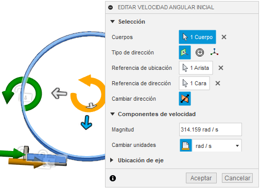

Aplique una Velocidad angular inicial al rodillo de 314,159 rad/s. Utilice un borde del rodillo como Referencia de ubicación y la cara frontal de la losa de acero como Referencia de dirección.
Haga clic en
(espacio de trabajo Simulación > ficha Configuración > panel Cargas > Velocidad angular inicial) para abrir el cuadro de diálogo Velocidad angular inicial.
Seleccione el rodillo en el lienzo para seleccionarlo como Cuerpo.
Compruebe que el Tipo de dirección está definido en
Normal.
En el cuadro de diálogo Velocidad angular inicial, haga clic en
Seleccionar asociado a Referencia de ubicación para activarlo y haga clic en una arista circular del rodillo.
Seleccionar asociado a la Referencia de dirección para activarlo y, a continuación, haga clic en la cara frontal de la losa de acero.
Cambiar dirección para que la dirección de la flecha naranja coincida con la dirección de la flecha verde.
Defina Magnitud en 314,159 rad/s.
Haga clic en Aceptar para aplicar la carga y cerrar el cuadro de diálogo.
