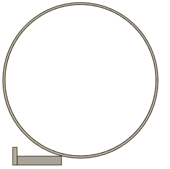

| Modelo de rodadura de chapa |
Animación que muestra las deformaciones de chapa al aplanarlas un 25 %. |
