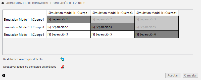

  2. Desactive los contactos automáticos y el contacto entre el bloque de empuje y el rodillo.
    1. En el navegador, coloque el cursor sobre icono de contactos Contactos y, a continuación, haga clic en icono de edición Editar para abrir el cuadro de diálogo Administrador de contactos de simulación de eventos. Se muestra una matriz de todos los pares de contactos entre todos los cuerpos del modelo.
      cuadro de diálogo contactos
      Nota: Hay tres cuerpos en este modelo, por lo que la matriz es 3x3. Dado que las relaciones son simétricas, las celdas de la mitad superior de la matriz no se pueden seleccionar.
    2. Haga clic en el icono suprimir contactos propios Desactivar todos los contactos automáticos.
      Observe que se dibuja una línea a través de cada uno de los contactos diagonales que representan el autocontacto.
    3. Haga clic en cada una de las tres celdas restantes para resaltar en el lienzo los cuerpos que representa cada contacto y, a continuación, para el contacto que representa el cuerpo de pulsador y el rodillo, haga clic con el botón derecho en la celda y haga clic en Desactivar contacto.
    4. Haga clic en Aceptar para cerrar el cuadro de diálogo Administrador de contactos de simulación de eventos y desactive los pares de contactos seleccionados.

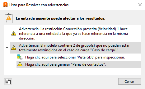

  3. Revise el estado de comprobación previa y determine si el análisis está listo para ejecutarse.
    1. Haga clic en icono de comprobación previa (espacio de trabajo Simulación > ficha Configuración > panel Resolver > Comprobación previa) para abrir el cuadro de diálogo Comprobación previa.
      La simulación de Fusion admite varios tipos de estudio de simulación implícitos que requieren que el modelo esté totalmente restringido. Es decir, todas las piezas del modelo deben estar restringidas para que no haya modos rígidos. La simulación de eventos es una técnica explícita que permite modos de cuerpo rígido y la naturaleza de las restricciones de contacto entre piezas suele restringir estos modos. En este modelo, aunque la losa de acero tiene un conjunto de condiciones de contorno que le permiten desplazarse libremente en la dirección X, el contacto entre la losa de acero y el rodillo y el contacto entre el bloque de empuje y la losa de acero restringen completamente este modo de cuerpo rígido.
      Nota: Estos problemas no afectan a una formulación explícita, como se encuentra en la simulación de eventos, por lo que puede ignorarlos y resolver el análisis.
    2. Haga clic en Cerrar para cerrar el cuadro de diálogo de comprobación previa.
