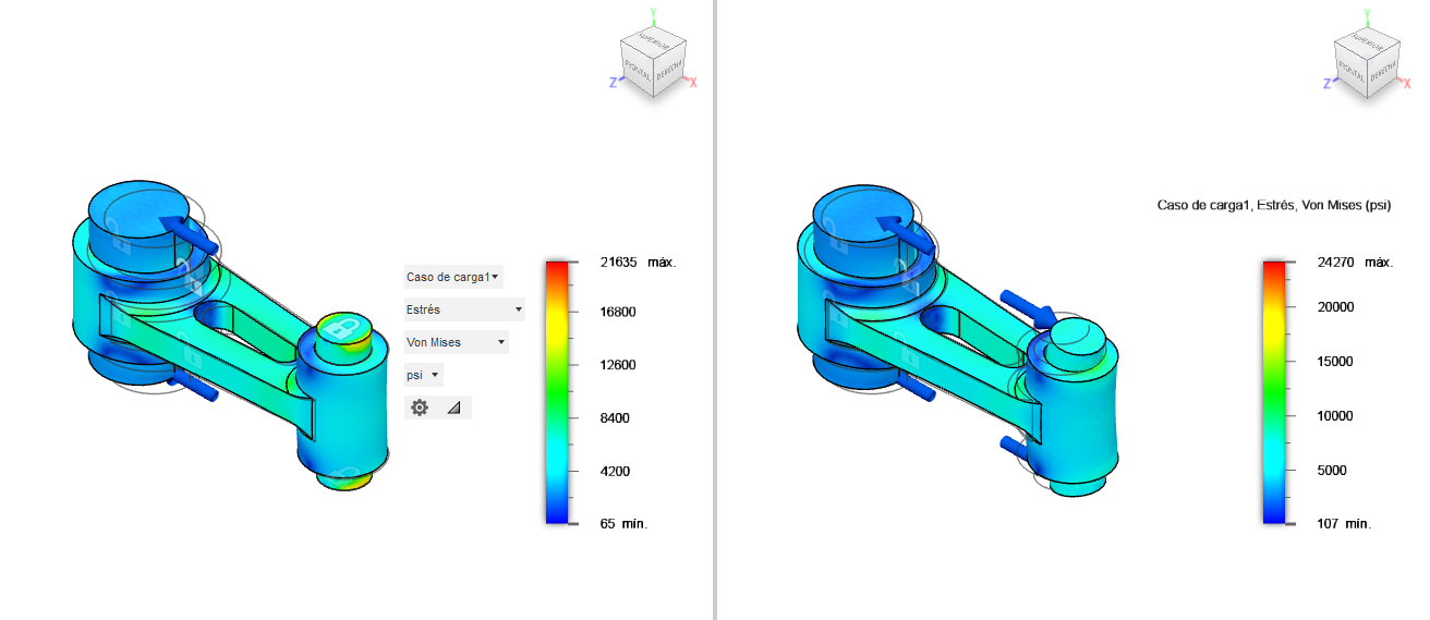

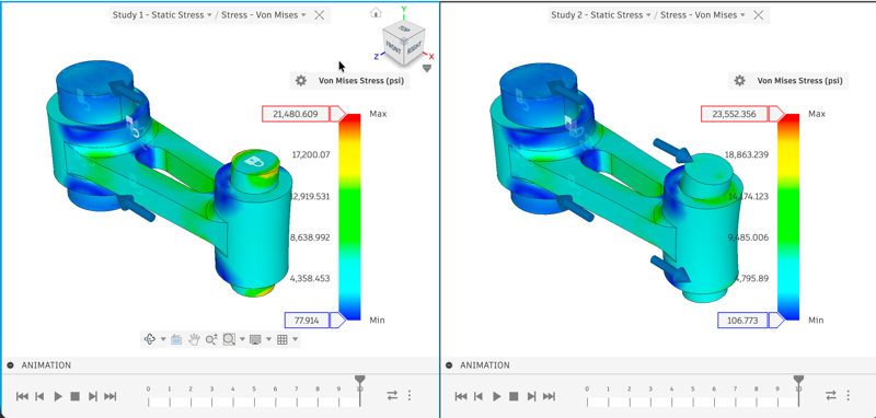

Cambie al resultado Tensión y compare las tensiones de Von Mises en el estudio 1 con las del estudio 2.
- Utilice el selector de resultados de la parte superior de la ventana para seleccionar Tensión > Von Mises.
Las tensiones de Von Mises aparecen en ambas ventanas.
Observaciones- La tensión máxima de Von Mises para el estudio 1 está entre 21 600 y 21 700 lpc. La ubicación, como vimos anteriormente, se encuentra en la arista del pasador corto. Este pasador se comporta como una viga integrada, donde el momento más grande se produce en los soportes de los extremos.
- La tensión máxima de Von Mises para el estudio 2 es de aproximadamente 24 300 lpc. Se produce en la superficie del pasador pequeño en su longitud media.
Sugerencia: Si lo desea, puede volver temporalmente a la ficha Resultados para ocultar las piezas y mostrar las sondas Mín./Máx., que no están disponibles en la ficha Comparar. Realice esta acción para localizar el resultado máximo cuando se encuentre en caras ocultas. - La tensión del Estudio 2 supera la tensión del Estudio 1 en aproximadamente un 12 %.

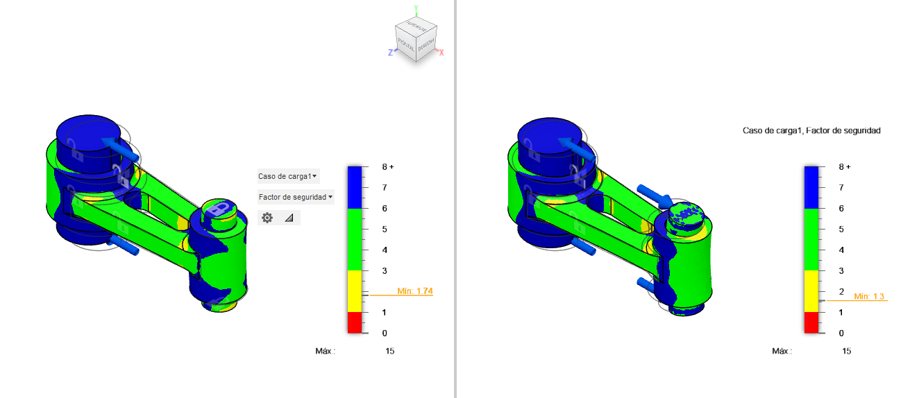

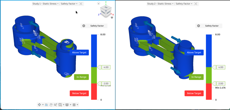

Cambie al resultado Coeficiente de seguridad y compare el Estudio 1 con el Estudio 2.
- Utilice el selector de resultados situado en la parte superior de la ventana para seleccionar Coeficiente de seguridad.
Observaciones- Los resultados del coeficiente de seguridad reflejan el aumento del nivel de tensión en el Estudio 2, donde el coeficiente de seguridad es un 25 % inferior al del Estudio 1.

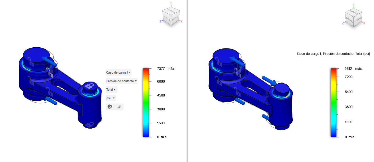

Cambie al resultado Presión de contacto y compare el Estudio 1 con el Estudio 2.
- Utilice el selector de resultados de la parte superior de la ventana para seleccionar Presión de contacto.
Observaciones- La mayor cantidad de deflexión pequeña de plegado de pasador en el Estudio 2 da como resultado un área de contacto más localizada cerca de las aristas del agujero de la vara de conexión. El resultado final es un aumento del 33 % en la presión de contacto para el Estudio 2, lo que no es sorprendente.
