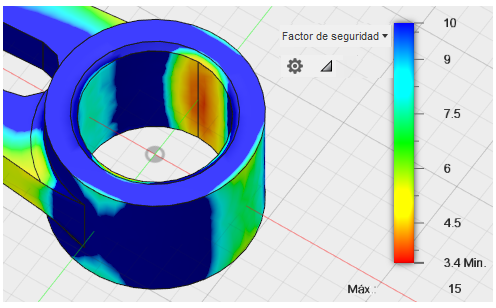

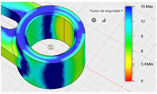

Los resultados del coeficiente de seguridad utilizan visualizaciones codificadas por colores para ayudarle a evaluar el diseño. Elija la visualización adecuada en función de sus objetivos de análisis:
Trazado de semáforo: vea la distribución completa del coeficiente de seguridad en todo el diseño. Utilice esta opción para la evaluación general del diseño, las revisiones de diseño y la comunicación de los resultados a los participantes. Esta es la visualización por defecto.
Visualización por debajo del objetivo: le permite centrarse exclusivamente en las áreas donde el coeficiente de seguridad está por debajo del umbral inferior. Utilice esta opción durante el diseño iterativo cuando trabaje para eliminar errores y reforzar las áreas críticas.
Visualización por encima del objetivo: céntrese exclusivamente en las regiones sobredimensionadas donde podría reducir el material, el peso o el coste. Utilice esta opción durante la optimización del diseño para mejorar la eficiencia manteniendo al mismo tiempo unos márgenes de seguridad adecuados.
