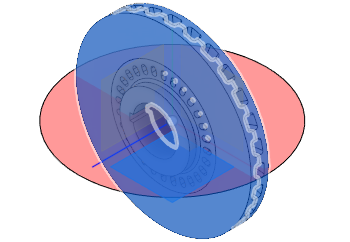

  1. Divida el cuerpo por la mitad utilizando el plano XY como herramienta de división.
    1. Haga clic en icono de simplificación (Espacio de trabajo Simulación > ficha Configuración > panel Simplificar > Simplificar) para abrir el entorno de Simplificar.
    2. Haga clic en icono de cuerpo dividido (espacio de trabajo Simulación > ficha Simplificar sólido > panel Modificar > Dividir > Dividir cuerpo) para abrir el cuadro de diálogo Dividir cuerpo.
    3. Haga clic en el rotor de freno para seleccionarlo como el Cuerpo a dividir.
    4. En el cuadro de diálogo Dividir cuerpo, haga clic en icono seleccionar Seleccionar para activar el selector de la Herramienta de división.
    5. En el navegador, expanda icono de carpeta Origen.
    6. Haga clic en icono de plano XY para seleccionar el plano XY como herramienta de división.
      dividir el plano xy del modelo
    7. Haga clic en Aceptar para aceptar el comando y cerrar el cuadro de diálogo Dividir el cuerpo.

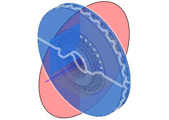

  2. Divida el modelo de nuevo, utilizando el plano XZ como herramienta de división para crear cuatro cuerpos.
    1. Haga clic con el botón derecho en el lienzo y seleccione icono dividir cuerpo Repetir división de cuerpo en la parte superior del menú de comandos frecuentes.
    2. Haga clic y arrastre el ratón dederecha a izquierda para dibujar una ventana de selección que interseque los dos cuerpos. Al arrastrar el rectángulo de selección en esta dirección, no es necesario que encierre completamente los cuerpos para seleccionarlos.
    3. En el cuadro de diálogo Dividir cuerpo, haga clic en icono seleccionar Seleccionar para activar el selector de la Herramienta de división.
    4. Haga clic en icono de plano XZ para seleccionar el plano XZ como herramienta de división.
      dividir el plano xz del modelo
    5. Haga clic en Aceptar para aceptar el comando y cerrar el cuadro de diálogo Dividir el cuerpo.

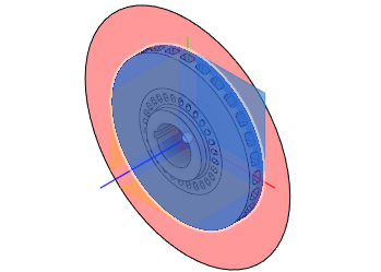

  3. Divida el modelo de nuevo, utilizando el plano YZ como herramienta de división para crear ocho cuerpos.
    2. Haga clic y arrastre el ratón dederecha a izquierda para dibujar una ventana de selección que interseque los cuatro cuerpos.
    4. Haga clic en icono de plano YZ para seleccionar el plano YZ como herramienta de división.
      dividir el plano yz del modelo

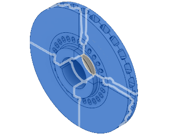

  4. Elimine siete de los ocho cuerpos.
    1. Si ha cambiado el punto de vista del modelo desde que lo abrió, haga clic en icono de inicio Inicio encima de ViewCube para restaurar la vista isométrica por defecto.
    2. Haga clic en icono simplificar (espacio de trabajo Simulación > ficha Simplificar sólido > panel Seleccionar > Prioridad de selección > Seleccionar prioridad del cuerpo).
    3. Haga clic en el segmento del rotor que se encuentre en el cuadrante global +X, +Y, +Z.
      seleccionar segmento de rotor
    4. Haga clic con el botón derecho en el lienzo y seleccione icono seleccionar Invertir selección en el menú contextual. El segmento seleccionado previamente está sin seleccionar y los otros siete segmentos se seleccionan.

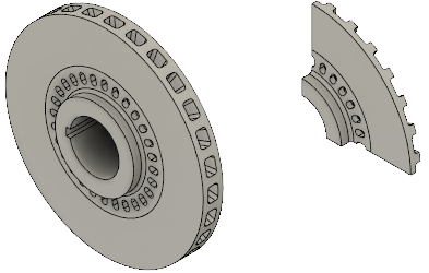

      invertir selección

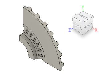

    5. Haga clic con el botón derecho en el lienzo y seleccione icono eliminar Eliminar del menú contextual. Solo queda el segmento del rotor del cuadrante global +X, +Y, +Z.
      segmento de rotor restante
    6. Haga clic en icono finalizar simplificación (espacio de trabajo Simulación > ficha Simplificar sólido > panel Simplificar > Finalizar simplificación) para volver al espacio de trabajo Simulación.
