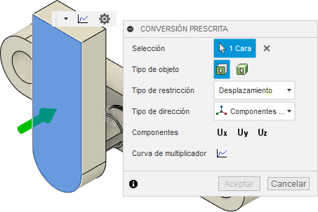

  2. Defina la cara frontal de la pieza móvil como la ubicación en la que se aplica una Conversión prescrita.
    Nota: En Fusion, las conversiones prescritas se consideran restricciones en lugar de cargas, ya que controlan la posición de un objeto. Esta conversión une las piezas.
    1. Haga clic en icono de conversión prescrita (espacio de trabajo Simulación > ficha Configuración > panel Restricciones > Conversión prescrita) para abrir el cuadro de diálogo Conversión prescrita.
    2. Asegúrese de que el Tipo de objeto esté establecido en icono de conversión prescrita Caras.
    3. Asegúrese de que Tipo de restricción esté definido como Desplazamiento.
    4. Haga clic en la cara frontal de la pieza en movimiento para identificarla como la Selección.
      restricciones
  3. Aplique una Conversión prescrita de 10 mm en la dirección -Z a la cara frontal de la pieza en movimiento.
    1. Asegúrese de que Tipo de dirección está definido como Componentes (x, y, z).
    2. Haga clic en los tres Componentes, Ux, Uy y Uz para seleccionarlos.
      Nota: Para evitar los movimientos X e Y sin aplicar una restricción fija independiente, seleccione Ux y Uy, pero deje la magnitud en cero.
    3. Introduzca un valor de -10 mm en el campo Magnitud Uz.

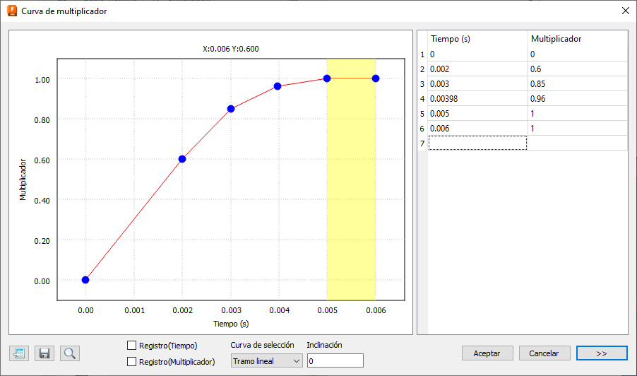

  4. Defina la Curva multiplicadora que controla la conversión prescrita mediante los valores que se muestran en la siguiente imagen:
    1. En el cuadro de diálogo Conversión prescrita, haga clic en icono de curva multiplicadora Curva multiplicadora.
    2. Introduzca los puntos de datos Tiempo y Multiplicador que se muestran en la siguiente imagen:
      restricciones
      Nota: Esta curva desacelera gradualmente el desplazamiento a medida que se acerca el final del evento. A continuación, la posición se mantiene constante durante un milisegundo adicional, durante el cual se verán las oscilaciones de flexión que continúan después de la inserción en los dedos de bloqueo del conjunto de ajuste a presión. Los dos primeros puntos de datos indican una velocidad de 3000 mm/segundo (0,6 * 10 mm / 0,002 s). En el siguiente procedimiento, aplicamos una velocidad inicial a esta pieza para evitar el impacto de una aceleración repentina de cero a 3000 mm/segundo.
    3. Pulse Aceptar para aceptar la curva.
  5. Haga clic en Aceptar para aplicar la conversión prescrita y cerrar el cuadro de diálogo.
