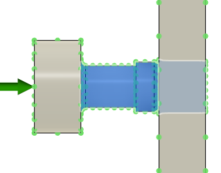

  3. Cambie la longitud de la malla a 1 mm en ambas piezas, donde los dedos de bloqueo de la pieza en movimiento entran en contacto con la pieza estacionaria a medida que se conectan los dos elementos, como se indica a continuación:
    (i) En los dedos de bloqueo de la pieza estacionaria (todas las caras, incluidos los empalmes donde se encuentra con la parte principal del cuerpo). Desea que una malla más fina capture tensiones de flexión más precisas. Los empalmes en la base de los dedos son regiones de concentración de tensión y de tensión crítica. También desea producir una malla suave en la región de contacto, que se ajuste con más precisión a la forma cilíndrica del modelo CAD.
    (ii) En el agujero central y su chaflán en la pieza estacionaria, para producir una malla suave en la región de contacto de esta pieza.

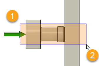

    3. Haga clic en icono de control de malla local (espacio de trabajo Simulación > ficha Configuración > panel Administrar > Control de malla local).
    4. Haga clic y arrastre el ratón de izquierda a derecha para incluir el área indicada en la siguiente imagen:
      El cuadro de diálogo Editar el control de malla local debe indicar que se han seleccionado 18 caras/aristas.
      Nota: Al hacer clic y arrastrar el ratón de izquierda a derecha, solo se seleccionan las entidades que están totalmente dentro del rectángulo. Si hace clic y arrastra el ratón de derecha a izquierda, se seleccionará todo lo que cruce el rectángulo, que no es lo que deseamos.
    5. Escriba 1 mm en el campo Longitud para definir el tamaño de malla local.
    6. Haga clic en Aceptar para aceptar la configuración y cerrar el cuadro de diálogo.
      Sugerencia: En el navegador, expanda el nodo Controles de malla local, coloque el cursor sobre Malla local:1 y haga clic en icono de generar malla Editar para ver el refinado de malla a lo largo de la superficie de toda la pieza. Puede ver que la longitud de la arista ahora es menor donde se conectan las dos piezas.
