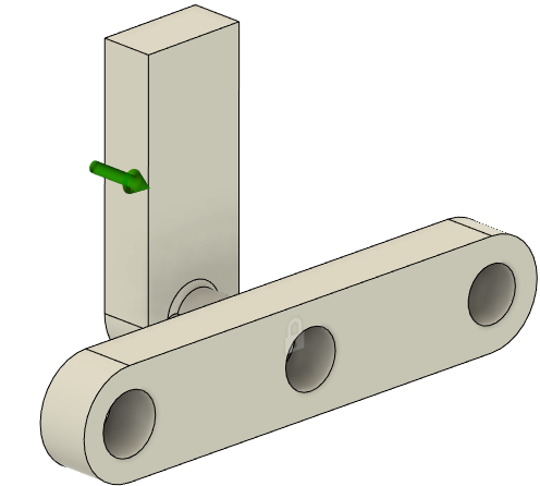

En este aprendizaje se utiliza un análisis de Simulación de eventos dinámicos para examinar las tensiones que se producen cuando se empuja un cuerpo de plástico móvil a un cuerpo estático hasta que se fuerza. No nos preocupan las tensiones en el cuerpo estático, por lo que lo definiremos como rígido para mejorar el tiempo de solución.

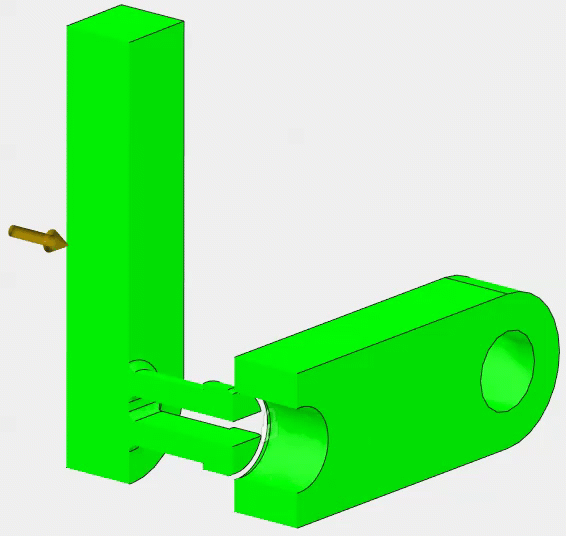

| Modelo de SnapFit antes del análisis de simulación de eventos |
Modelo de SnapFit que muestra la tensión y la compresión en los dedos de bloqueo cuando se insertan en la pieza. |
