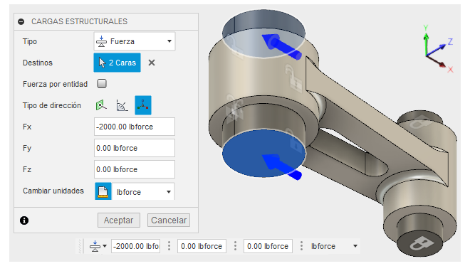

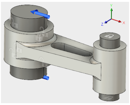

  1. Aplicar una fuerza total de 2000 libras (0,9 kg) en la dirección -X a las caras finales del pasador grande (1000 libras [0,45 kg] en cada cara final).
    1. Haga clic en icono de carga estructural (espacio de trabajo Simulación > ficha Configuración > panel Cargas > Cargas estructurales) para abrir el cuadro de diálogo Cargas estructurales.
    2. En el cuadro de diálogo Cargas estructurales, asegúrese de que Tipo esté definido como icono de fuerza Fuerza.
    3. Haga clic en la cara superior del pasador grande para seleccionarlo como Objetivo y, a continuación, gire el modelo para que pueda ver la parte inferior del pasador y seleccionar también la cara inferior.
    4. En el cuadro de diálogo Cargas estructurales, configure el tipo de dirección como icono de dirección de carga: vectores y componentesVectores (x, y, z).
    5. Escriba -2000 en el campo de entrada Fx.
      Nota: Dado que la opción Fuerza por entidad no está seleccionada, la fuerza de -2000 libras (-0,9 kg) se divide entre las caras seleccionadas. Las áreas de las dos caras son iguales, por lo que cada una recibe la mitad de la carga total (1000 libras [0,45 kg]).
      aplicar carga a pasador grande
    6. Haga clic en Aceptar para aplicar la carga y cerrar el cuadro de diálogo.
