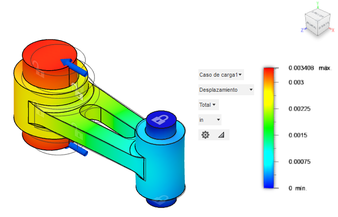

Cambie los resultados para ver los resultados de Desplazamiento total. Nota: Cuando finaliza la solución, los resultados del coeficiente de seguridad se muestran inicialmente.
- En el navegador Resultados de la izquierda, seleccione Total en la carpeta de resultados Desplazamiento.

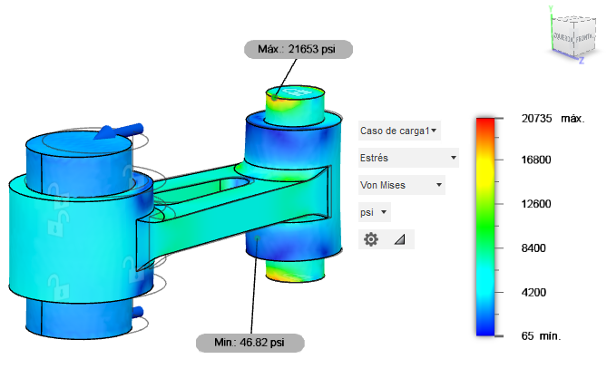

Cambie para ver los resultados de la Tensión de Von Mises, muestre marcadores en los puntos de tensión mínimo y máximo y gire el modelo para examinar los resultados.
- En el navegador Resultados de la izquierda, seleccione Von Mises en la carpeta de resultados Tensión.
El tipo de resultado de tensión que se muestra inicialmente por defecto es la tensión de Von Mises.
- Haga clic en
(espacio de trabajo Simulación > ficha Resultados > panel Inspeccionar > Mostrar mínimo/máximo) para mostrar los marcadores en los puntos de los resultados mínimo y máximo de tensión de Von Mises.
- Mantenga pulsada la tecla Mayús, haga clic en el botón central del ratón y arrastre el ratón para girar el punto de vista del modelo. Coloque la vista de modo que pueda ver claramente los puntos de tensión máximo y mínimo.
Nota: Puede hacer clic y arrastrar las referencias numéricas de los valores Mín. y Máx. a una posición diferente, según sea necesario.
