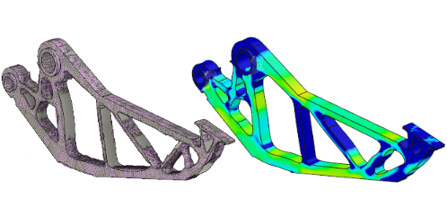

Nuevo modelo de brazo de agarre (izquierda) y resultados de análisis de tensión estática en el nuevo modelo (derecha).

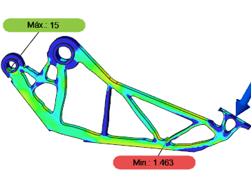

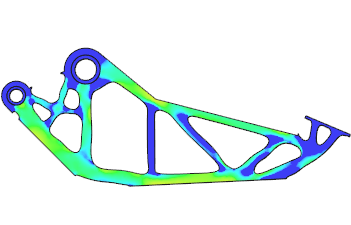

Revise los resultados para comprobar que la pieza modificada cumple los requisitos de diseño. Es probable que los resultados varíen ligeramente con respecto a la siguiente imagen, dependiendo de la forma de las tiras cerradas que haya dibujado.
- Compruebe el Coeficiente de seguridad mínimo. Si aún no se muestra, haga clic en el
(espacio de trabajo Simulación > ficha Resultados > panel Inspeccionar > Mostrar mín./máx.).
- Si el Coeficiente de seguridad mínimo es < 2 entonces, a continuación, vuelva al espacio de trabajo Diseño, suprima la operación Extrusión del navegador y repita la Actividad 4 desde el paso 2.
Nota: Asegúrese de no cortar tanto material esta vez.
- Si el Coeficiente de seguridad mínimo es > 2, el modelo cumple los requisitos de diseño y se puede fabricar.
